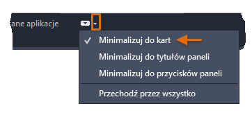

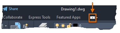

Wstążka zajmuje znaczny obszar w oknie aplikacji. Zamiast ją całkowicie wyłączyć, można wybrać któryś z kilku trybów wyświetlania.

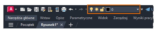

Gdy wstążka jest zminimalizowane, dostęp do narzędzi na panelu Warstwy nie jest zbyt wygodny. Listę rozwijaną Warstwy można jednak również dodać do paska narzędzi szybkiego dostępu.
Oto wynik.

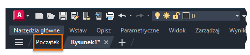

Nie każdy korzysta z karty Start i w razie potrzeby można ją wyłączyć.

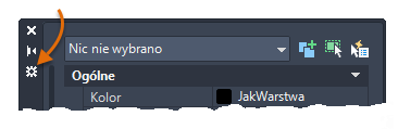

Dwie najczęściej używane palety to Właściwości i Menedżer właściwości warstw. Zadokowanie tych dwóch palet i użycie opcji autoukrywania to kompromisowe rozwiązanie — traci się dwa fragmenty obszaru rysunku, lecz w zamian uzyskuje się natychmiastowy do nich dostęp po zatrzymaniu wskaźnika myszy.
Zatrzymanie wskaźnika myszy na tej palecie lub poza nią daje szybki, tymczasowy dostęp, gdy zachodzi taka potrzeba.
Warto zwrócić uwagę, że szerokość wyświetlanej palety można zmienić.

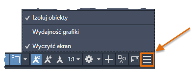

Pasek stanu zawiera typowe ustawienia i elementy sterujące. Zbędne elementy można łatwo wyłączyć.
