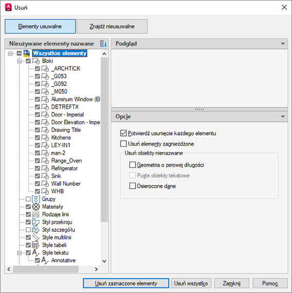

Spróbujmy usunąć nieużywane elementy. Jeśli nie masz rysunku z elementami usuwalnymi, możesz łatwo utworzyć kilka nieużywanych warstw.
Ponieważ te warstwy nie zawierają żadnych obiektów, są nieużywane i można je usunąć.
Aby usunąć nieużywane elementy:

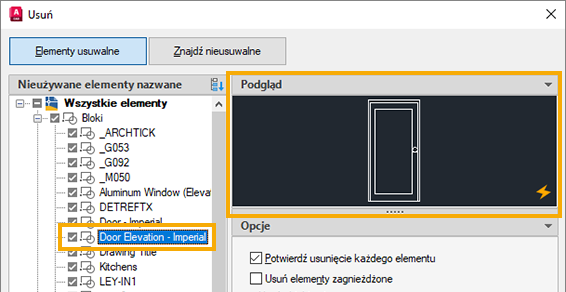

Zostanie otwarte okno dialogowe Usuń. Są dostępne dwie listy do wyświetlenia:
Można również pominąć proces wybierania elementów do usunięcia, wybierając opcję Usuń wszystkie, co spowoduje usunięcie wszystkich nieużywanych elementów.
Jeśli wybrano opcję Potwierdź usunięcie każdego elementu, monit z potwierdzeniem usunięcia będzie wyświetlany do każdego elementu. Usuń zaznaczenie tej opcji, aby pominąć etap potwierdzania.
Usuń elementy zagnieżdżone
Usuwa niewykorzystywane obiekty nazwane z rysunku, nawet jeśli są one zawarte w innych niewykorzystywanych obiektach nazwanych lub są z nimi skojarzone.
Usuń nienazwane obiekty

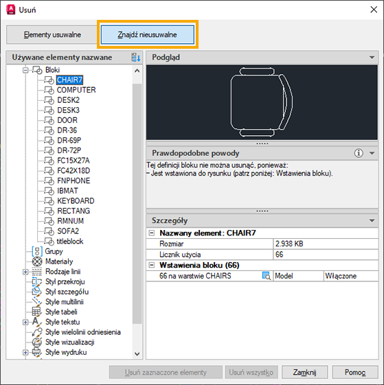

Może wystąpić sytuacja, w której element przeznaczony do usunięcia nie jest widoczny na liście Nieużywane elementy nazwane. Użyj listy Znajdź nieusuwalne elementy, aby wyświetlić elementy nazwane używane w rysunku.
Po wybraniu elementu zostanie wyświetlony podgląd i lista możliwych przyczyn, które nie pozwalają na usunięcie obiektu.
W polu Szczegóły można sprawdzić rozmiar elementu i liczbę jego wystąpień na rysunku. Aby wybrać elementy na rysunku, kliknij ikonę Wybierz obiekty znajdującą się obok elementu, który chcesz wybrać na rysunku.

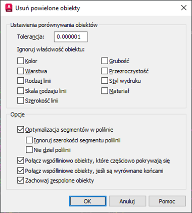

Zostanie otworzone okno dialogowe Usuń powielone obiekty. Na razie użyjmy opcji domyślnych.

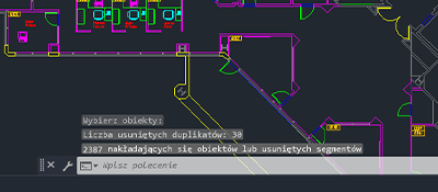

Ten rysunek wygląda tak samo jak poprzednio. Mimo że żaden ze zbędnych elementów nie był widoczny, usunięto 30 powielonych obiektów oraz 2387 nakładających się obiektów i segmentów linii.

Domyślnie polecenie USUŃPOWIELONE nie działa w odniesieniu do obiektów o różnych właściwościach. Jeśli na przykład obiekty są identyczne, ale znajdują się na różnych warstwach lub wykazują inną szerokość linii, nie będą traktowane jako powielone. Można jednak zmienić ustawienia, aby zignorować określone właściwości.
W tym przykładzie występują trzy identyczne segmenty linii, które różnią się tylko przypisanym kolorem. Wybranie opcji Kolor spowoduje usunięcie wszystkich powielonych obiektów.
Podczas porównywania można zignorować następujące właściwości obiektu:
W tym przykładzie linia nakłada się na polilinię. Jeśli wybrano opcję Optymalizacja segmentów w poliliniach, użycie polecenia USUŃPOWIELONE w odniesieniu do tych obiektów spowoduje usunięcie obiektu linii.
Po wybraniu opcji Połącz obiekty współliniowe, gdy są wyrównane końcami segmenty linii, które są wyrównane końcami, zostaną połączone w jedną linię.
