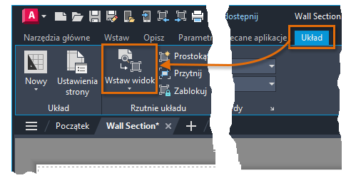

Możesz także wprowadzić w wierszu polecenia WWIDOK, Nowy.

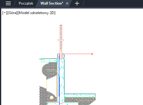

Operacja ta powoduje przejście do widoku obszaru modelu, który powiększony jest do swojego zakresu.

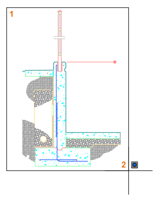

Jeśli obwiednia jest niezadowalająca, po prostu kliknij dwa kolejne punkty.

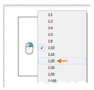

Rzutnia układu skalowana jest automatycznie tak, by zmieściła się w układzie. Możesz jednak określić inną skalę.

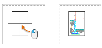

Rzutnia układu automatycznie zmienia rozmiar, aby objąć skalowany szczegół — w tym przypadku stosowana jest powszechnie używana europejska skala dla standardowych szczegółów.
Z usprawnionym poleceniem WWIDOK procedura definiowania wstępnie wyskalowanej rzutni układu i jej dodawania do układu jest teraz znacznie szybsza i wygodniejsza. Ponadto dużo łatwiejsze jest potwierdzanie i dopasowywanie skali rzutni układu.
