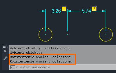

Gdy wymiar jest odłączany, program AutoCAD podaje w wierszu polecenia jeden z następujących komunikatów:

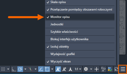

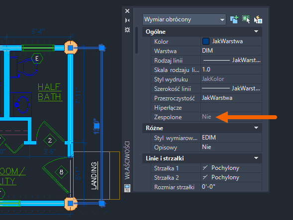

Jeśli monitor opisu jest aktywny, na wymiarach, które utraciły zespolenie, wyświetlana jest żółta etykieta. Powszechną przyczyną utraty zespolenia jest usunięcie lub istotna modyfikacja geometrii; niekoniecznie tylko po przesunięciu lub zmianie rozmiaru geometrii.
Aby włączyć
lub wyłączyć
monitor opisu, kliknij przycisk Monitor opisu na pasku stanu.
Gdy monitor opisu jest aktywny, do paska stanu jest dodawana ikona Monitor opisu.
Jeśli przycisk paska stanu Monitor opisu nie jest widoczny, kliknij opcję Dostosowywanie
znajdującą się na prawym końcu paska stanu i wybierz opcję Monitor opisu.
Gdy monitor opisu jest wyłączony, nie ma wizualnego wskaźnika pokazującego, czy wymiar jest zespolony, czy niezespolony. Aby sprawdzić stan wymiaru, można użyć palety Właściwości lub polecenia LISTA.

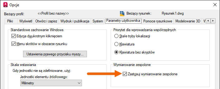

Domyślnie wszystkie nowe wymiary są zespolone. Można to zmienić w oknie dialogowym Opcje.

Zobacz, jak zmieniają się wartości wymiarów. Dzieje się tak dlatego, że wymiary są skojarzone ze środkami trzech okręgów.
Na wymiarach jest wyświetlana żółta etykieta wskazująca, że nie są one już zespolone z okręgami. Usunięcie środkowego okręgu spowodowało utworzenie dwóch odłączonych wymiarów.

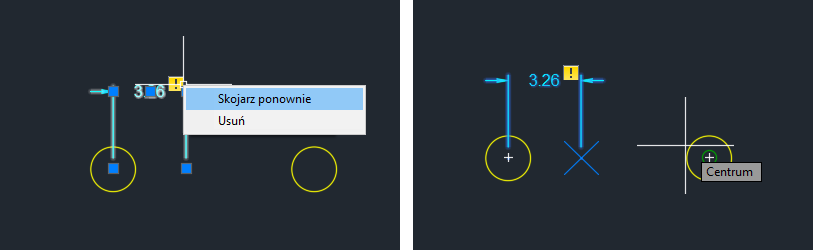

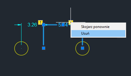

Z powodu zmiany projektu mamy teraz dwa odłączone wymiary. Aby to naprawić, usuniemy niepotrzebny wymiar i ponownie skojarzymy drugi wymiar z pozostałymi okręgami.

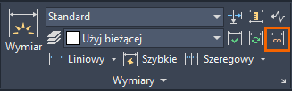

Operację tę można wykonać na dwa sposoby: korzystając ze wstążki lub klikając żółtą etykietę na wymiarze. Obie metody są podobne. W poniższym przykładzie kliknijmy żółtą etykietę i skorzystajmy z menu.
Zwróć uwagę, że żółta etykieta nie jest już wyświetlana na wymiarze. Oznacza to, że wymiar jest teraz zespolony ze środkami dwóch okręgów.
Wymiar przedstawia nową odległość między okręgami.
Przy aktywnym monitorze opisu zespólmy niektóre wymiary z geometrią.
Wymiary zespolone umożliwiają utrzymywanie aktualnych wymiarów rysunku podczas zmian w projekcie.
