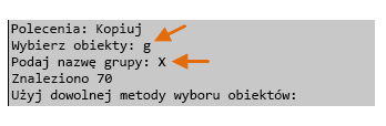

Korzystając z polecenia GRUPUJ, wystarczy wybrać obiekty, które mają zostać skojarzone ze sobą (1, 2), i nacisnąć klawisz Enter. Wówczas po wybraniu dowolnego obiektu w grupie (3) zostaną wybrane wszystkie zgrupowane obiekty. Uchwyt jest wyświetlany pośrodku ramki ograniczającej grupę, aby zapewnić dostęp do wszystkich operacji uchwytu.
Aby usunąć skojarzenie obiektu, użyj polecenia ROZGRUPUJ i wybierz jeden z obiektów w grupie. Skojarzenie grupy zostanie rozłożone.

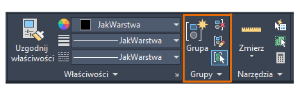

W celu uzyskania łatwego dostępu do elementów sterujących dla grup na wstążce znajdź kartę Narzędzia główne na panelu Grupy.
Polecenia na panelu to m.in. Grupuj i Rozgrupuj, a także . . .
Grupuj. Wyszukiwanie
Obiekty należą teraz do grupy.
Przy włączonym wyborze grupy kopia grupy jest również oddzielną grupą.
Włącz/wyłącz wybór grup. Wyszukiwanie
panel Grupy
Rozgrupuj. Wyszukiwanie
