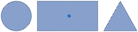

Najpierw przeanalizujmy podstawowe czynności wykonywane podczas wstawiania kreskowania do zamkniętego obszaru. Nie omówimy wszystkich możliwych opcji, lecz tylko kilka podstawowych. Na początek użyjemy tych trzech prostych kształtów.

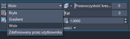

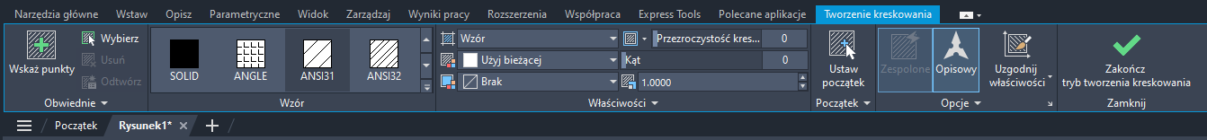

lista Typ kreskowania wybierz typ kreskowania, którego chcesz użyć. W tym ćwiczeniu wybierzemy Wzór.
Wybierz utworzone kreskowanie. Jak widać, jest tylko jeden uchwyt kreskowania. Domyślnie wstawienie kreskowania do wielu obszarów powoduje powstanie pojedynczego obiektu kreskowania. W tym przykładzie każda zmiana wprowadzona w tym pojedynczym obiekcie kreskowania wpływa na wszystkie trzy obiekty.
Ale co w sytuacji, gdy miały to być oddzielne obiekty kreskowania, w których można osobno zmieniać właściwości każdego kreskowania? Być może chcesz, żeby jedno z kreskowań miało inną skalę lub kąt. W tym celu nie musisz tworzyć trzech oddzielnych kreskowań.
W rezultacie każdy obszar kreskowania jest teraz niezależnym obiektem kreskowania, który można osobno edytować i zmieniać.

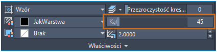

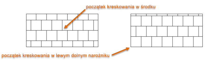

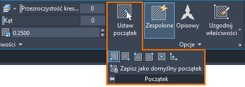

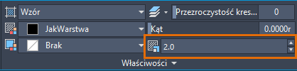

Podczas wstawiania lub edycji kreskowania można do niego przypisać między innymi takie właściwości jak kąt, skala i początek.

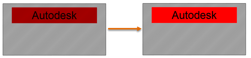

Czy zdarzyło się kiedyś, że po dodaniu kreskowania do rysunku pojawiło się ono na górze innych obiektów lub na nie zachodziło? W celu przesunięcia kreskowania do przodu lub do tyłu na rysunku można użyć porządku rysowania.
