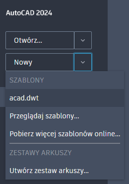

Firma Autodesk udostępnia pewną liczbę szablonów, które są instalowane wraz z programem AutoCAD. Dostęp do tych szablonów można uzyskać na karcie Start, na liście rozwijanej Szablony.
Szablony te są dobrym punktem początkowym, ale prawdopodobnie nie będą zawierać potrzebnych ustawień.

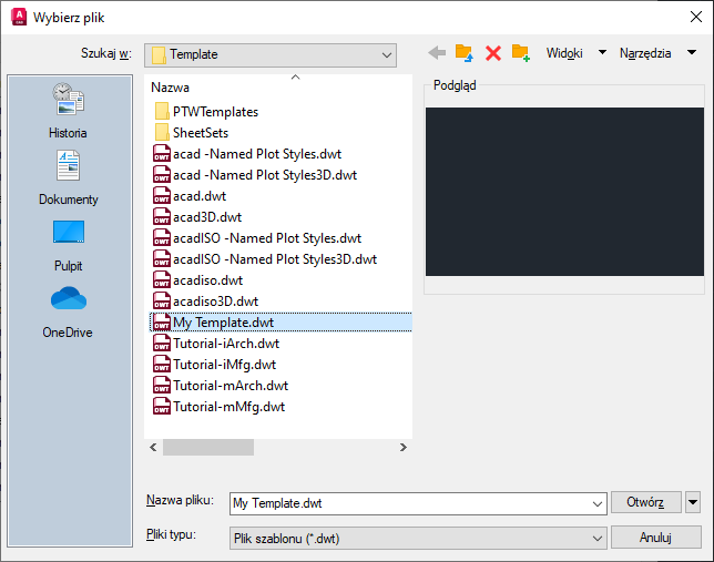

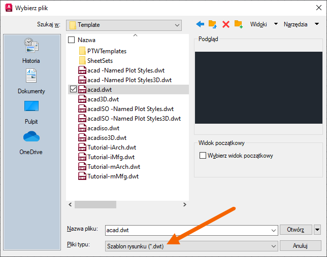

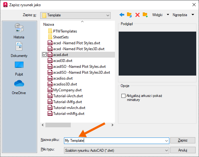

Aby wprowadzić zmiany w szablonie, należy go otworzyć. Otwieranie szablonu przypomina otwieranie rysunku.
Możesz też w wierszu polecenia wprowadzić ciąg otwórz.
Powinny być widoczne szablony zainstalowane z programem AutoCAD.

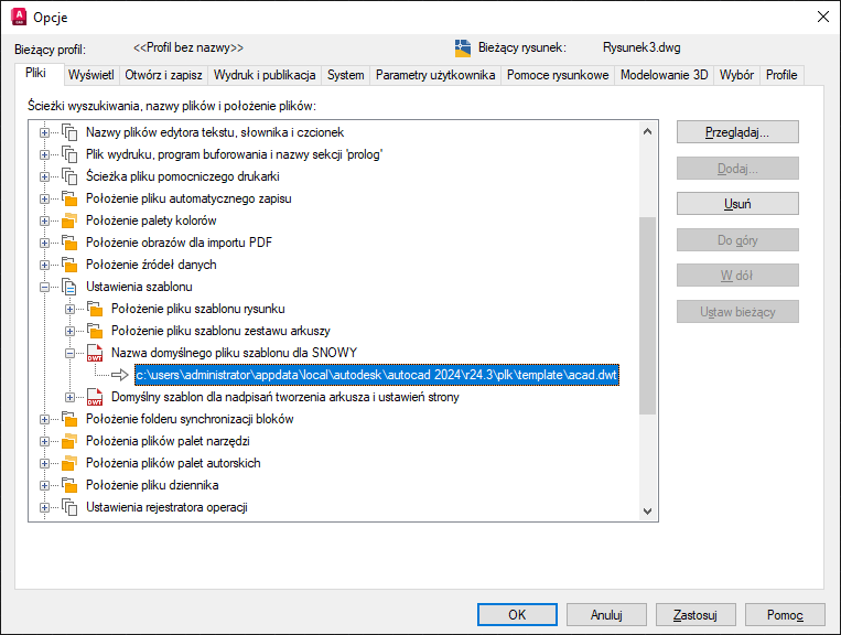

Po utworzeniu i zapisaniu szablonu można rozpocząć korzystanie z niego. Domyślnie po utworzeniu nowego rysunku program AutoCAD tworzy rysunek na podstawie szablonu określonego w polu Nazwa domyślnego pliku szablonu dla SNOWY, w tym przypadku acad.dwt. Zmieńmy to ustawienie, aby rozpocząć nowy rysunek przy użyciu nowego szablonu.
Możesz też w wierszu polecenia wprowadzić ciąg opcje.
Można również dwukrotnie kliknąć ścieżkę do pliku, aby go przeglądać.
Teraz po rozpoczęciu nowego rysunku program AutoCAD będzie używać szablonu MyTemplate (Mój szablon).

Teraz przejdźmy do edycji szablonu. Edycja szablonu jest podobna do edycji rysunku. Wykonaj powyższe czynności, aby otworzyć szablon MyTemplate (Mój szablon).

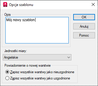

Warto rozważyć, jakie ustawienia mają być ustawione podczas tworzenia nowego rysunku, a także przeanalizować dodanie ustawień rysunku do szablonu MyTemplate (Mój szablon).
Poniżej przedstawiono kilka ustawień rysunku, które mogą być przydatne:
Wszystkie ustawienia rysunku można dodać do szablonu, tak aby przy następnym utworzeniu nowego rysunku był gotowy do użycia.

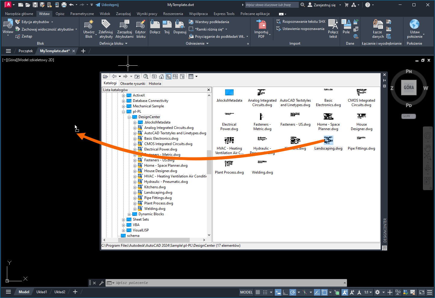

Narzędzia DesignCenter można używać w celu dodawania do szablonu warstw, nazwanych stylów i bloków.
Możesz też w wierszu polecenia wprowadzić ciąg adcenter.
Dodaj do szablonu warstwy, bloki i style z pliku Landscding.dwg.
Nazwane style, bloki i ustawienia rysunku zdefiniowane w pliku Landscding.dwg są teraz dostępne w szablonie MyTemplate (Mój szablon).
