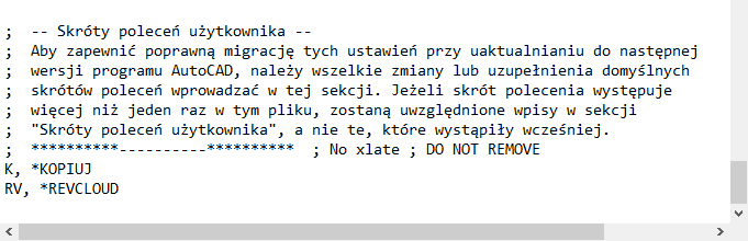

    Definicje aliasów należy zawsze dodawać na końcu pliku do sekcji Aliasy poleceń zdefiniowane przez użytkownika, nawet w przypadku zmiany definicji istniejącego aliasu polecenia. Ostatnią definicją w pliku PGP jest ta, którą wczytuje produkt.
  2. Przewiń w dół do końca pliku, aby znaleźć sekcję oznaczoną Aliasy poleceń zdefiniowane przez użytkownika.
  3. Wprowadź K, *KOPIUJ.
  4. Wprowadź RV, *REVCLOUD.
    Po zakończeniu powinno to wyglądać następująco.

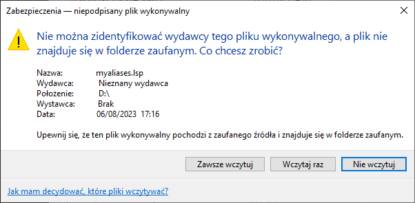

  5. Jeśli zostanie wyświetlone okno dialogowe Wczytywanie pliku — kwestia bezpieczeństwa, ponownie kliknij przycisk Wczytaj.
  6. Kliknij przycisk Zamknij, aby powrócić do okna aplikacji.

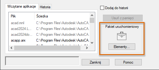

Aby wczytać plik LSP automatycznie przy każdym otwarciu programu AutoCAD, należy wykonać następujące czynności.
  1. W programie AutoCAD LT kliknij kolejno kartę Zarządzaj > panel Aplikacje > Wczytaj aplikację. Wyszukiwanie
    W wierszu polecenia można również wpisać WCZYTAJAPL.

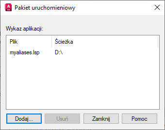

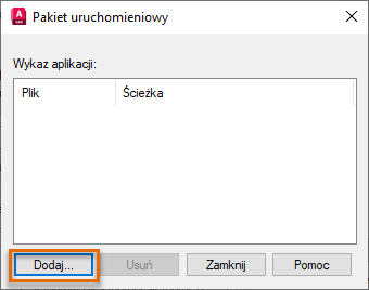

  2. Kliknij opcję Elementy w sekcji Pakiet uruchomieniowy.
  3. W oknie dialogowym Pakiet uruchomieniowy kliknij przycisk Dodaj.
  4. Przejdź do utworzonego pliku myaliases.lsp i wybierz go. Kliknij opcję Otwórz.
    Plik zostanie dodany do pakietu uruchomieniowego.
  5. W każdym oknie dialogowym kliknij przycisk Zamknij.
Przy następnym uruchomieniu programu AutoCAD lub otwarciu rysunku plik LSP jest wczytywany automatycznie, a polecenia zdefiniowane w pliku LSP są dostępne do użycia.
Uwaga: Może być konieczne dodanie folderu, w którym został umieszczony plik LSP, do zaufanych lokalizacji. W przeciwnym razie ten alert będzie wyświetlany za każdym razem, gdy program AutoCAD będzie próbował wczytać plik.

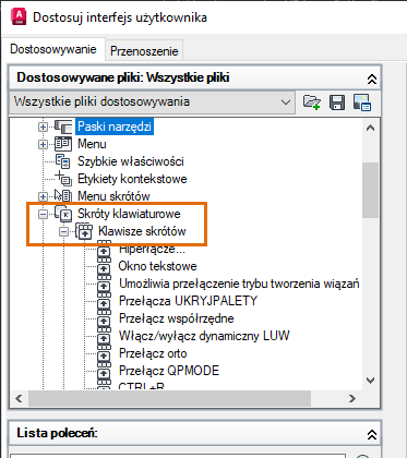

Dostosowywanie klawiszy skrótów

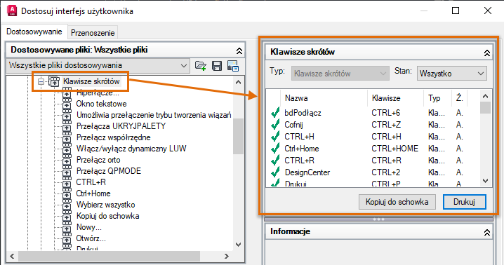

Klawisze skrótów są zdefiniowane w pliku dostosowywania (CUIx). W tym przykładzie zdefiniujemy klawisz skrótu, aby uruchomić polecenie REVCLOUD z opcją Prostokątny.
  1. W wierszu polecenia wprowadź CUI.
  2. Rozwiń węzeł Skróty klawiaturowe i węzeł Klawisze skrótów.
  3. Wybierz klawisze skrótów.
    Wyświetli się pełna lista zdefiniowanych klawiszy skrótów po prawej stronie edytora.

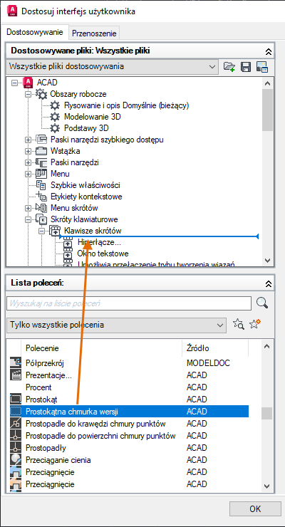

    Aby zdefiniować nowy klawisz skrótu, przeciągnij polecenie z listy poleceń do węzła Klawisze skrótów, a następnie przypisz do niego kombinację klawiszy.
  4. W panelu Lista poleceń przewiń w dół do pozycji Prostokątna chmurka wersji.
  5. Przeciągnij ją do węzła Klawisze skrótów.
    Wskazówka: Podczas przeciągania wyjście poza okno dialogowe, a następnie powrót do obszaru, w którym chcesz umieścić polecenie, eliminuje automatyczne przewijanie. Ułatwia to umieszczanie polecenia dokładnie tam, gdzie ma się znajdować.
  6. Wybierz prostokątną chmurkę wersji, którą właśnie dodano do klawiszy skrótów.
    Sekcja Właściwości jest wstępnie wypełniona, z wyjątkiem klawiszy skrótów. Przypiszemy kombinację klawiszy Ctrl + Shift + R.
  7. W sekcji Właściwości w polu Klawisze wykonaj jedną z następujących czynności:
    • Wpisz Ctrl + SHIFT + R.
    • Kliknij przycisk ... i naciśnij klawisze Ctrl + Shift + R w oknie dialogowym Klawisze skrótów, a następnie kliknij przycisk OK.
    Powstały widok powinien wyglądać w sposób następujący:

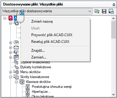

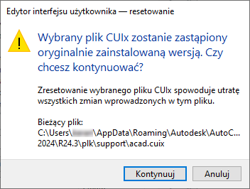

Przywracanie pliku CUIx
Jeśli wprowadzone zmiany nie są zadowalające, można przywrócić poprzedni zapisany stan pliku CUIx lub wartości domyślne programu.
  1. Wprowadź CUI w wierszu polecenia.
  2. Kliknij prawym przyciskiem myszy węzeł ACAD w panelu Dostosowywane pliki: Wszystkie pliki (węzeł ACADLT dla programu AutoCAD LT).
  3. Wybierz jedną z następujących opcji:
    • Przywróć ACAD.CUIX (ACADLT.CUIX dla programu AutoCAD LT) — przywraca poprzedni zapisany stan pliku CUIx.
    • Resetuj ACAD.CUIX (ACADLT.CUIX dla AutoCAD LT) — resetuje plik CUIx do pierwotnego stanu po instalacji.
  4. Kliknij przycisk Kontynuuj w alercie.
  5. Kliknij przycisk OK, aby zamknąć edytor Dostosuj interfejs użytkownika (CUI).

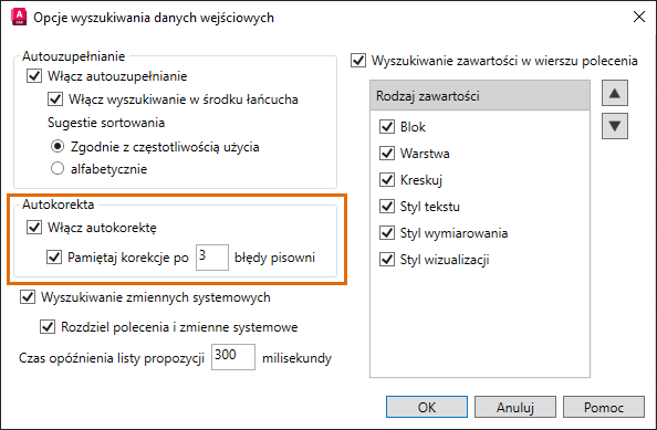

Autokorekta
Jeśli często błędnie wpisywane są niektóre polecenia, warto wypróbować funkcję autokorekty. Po włączeniu funkcji autokorekty lista propozycji wiersza polecenia zawiera sugestie oparte na błędach w pisowni popełnionych w przeszłości. Do listy autokorekty można również ręcznie dodawać polecenia i zmienne systemowe, które są często błędnie wpisywane.
  1. W wierszu polecenia wprowadź OPCJEWYSZUKWIERPOL.
    Okno dialogowe zawiera sekcję dotyczącą ustawień autokorekty.
  2. Wybierz opcję Włącz autokorektę, jeśli nie jest jeszcze wybrana.
  3. Ustaw opcję Autokorekta na Zapamiętywanie poprawek po 1 błędnym wpisaniu.
    Dzięki temu można skojarzyć błędnie napisane słowo z poleceniem już po pierwszym wpisaniu.
  4. Kliknij przycisk OK.
  5. W wierszu polecenia wprowadź PRYZRKYJ.

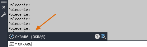

    Polecenia można również wprowadzać ręcznie w pliku autokorekty.
  13. Kliknij kartę Zarządzanie > panel Dostosowanie > menu rozwijane Edycja aliasu > Edytuj listę autokorekty. Wyszukiwanie
    Notatnik otwiera plik AutoCorrectUserDB.pgp. Format tego pliku jest NIEPRAWIDŁOWY, *PRAWIDŁOWY.
  14. Wprowadź OKRĄRG, *OKRĄG w pierwszym pustym wierszu.
  15. Kliknij kolejno opcje Plik > Zapisz i zamknij aplikację Notatnik.
  16. W wierszu polecenia wprowadź polecenie REINST.
  17. Wybierz plik PGP i kliknij przycisk OK.
  18. W wierszu polecenia rozpocznij wpisywanie OKRĄRG.
    Widać, że został on poprawiony i uruchomi polecenie OKRĄG.
