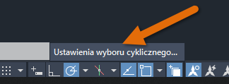

Najpierw należy się upewnić, że funkcja wyboru cyklicznego ( Wyszukiwanie ) widoczna jest na pasku stanu.

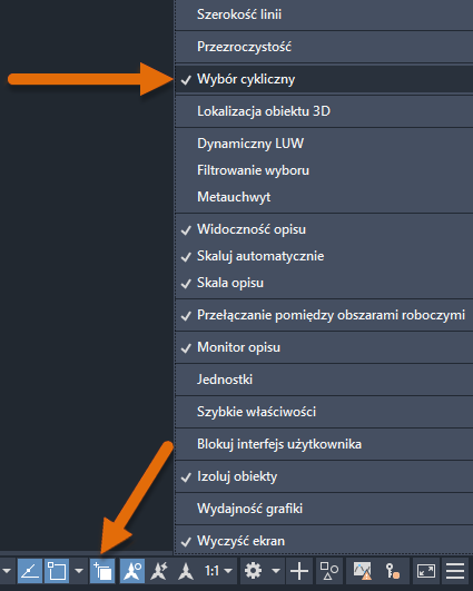

Jeśli na pasku stanu nie widać ikony wyboru cyklicznego, należy kliknąć przycisk Dostosowanie ( Wyszukiwanie ) i kliknąć opcję Wybór cykliczny.
Wybór cykliczny można włączać i wyłączać na pasku stanu. Wyszukiwanie

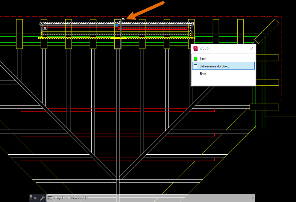

Gdy wybór cykliczny jest włączony, obok kursora umieszczonego na obiektach piętrowych wyświetlany jest znaczek. Po wybraniu jednego z obiektów piętrowych wyświetlane jest pole listy. W polu listy można wybrać obiekt, który ma zostać zmodyfikowany.

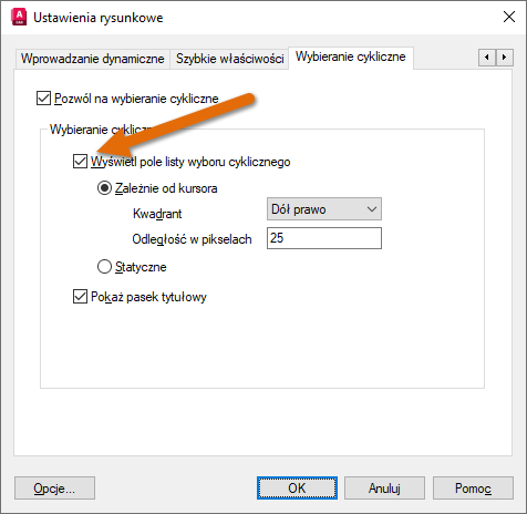

Na karcie Wybór cykliczny znajduje się kilka innych ustawień sterujących wyświetlaniem pola listy wyboru cyklicznego. Więcej informacji można znaleźć w temacie pomocy Karta Wybór cykliczny (okno dialogowe Ustawienia rysunkowe).

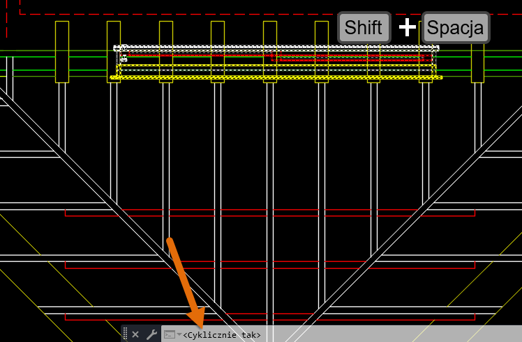

Wyboru cyklicznego można użyć nawet wtedy, gdy funkcja ta jest wyłączona na pasku stanu. W tym celu należy nacisnąć klawisze skrótu Shift + spacja, aby tymczasowo obejść to ustawienie.
Potwierdzeniem włączenia trybu wyboru cyklicznego jest informacja <Cykl włączony> wyświetlana w oknie poleceń po wybraniu obiektów piętrowych.

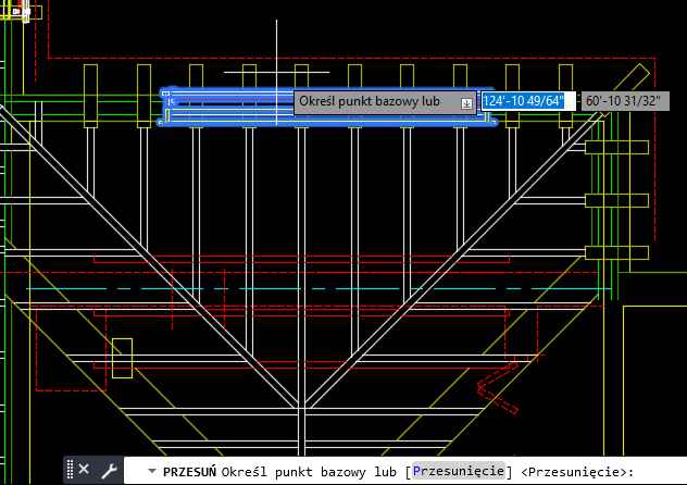

Teraz można się przełączać cyklicznie między obiektami piętrowymi, klikając lewym przyciskiem myszy. Gdy wyróżniony jest obiekt, który ma zostać wybrany, należy nacisnąć klawisz Enter i uruchomić polecenie w zwykły sposób.

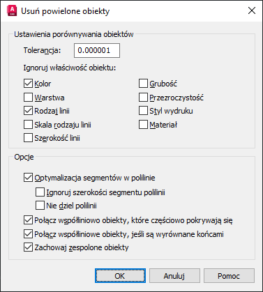

Załóżmy, że rysunek zawiera wiele powielonych lub zachodzących na siebie linii, łuków i polilinii. Polecenie USUŃPOWIELONE może pomóc usunąć te obiekty na podstawie właściwości.
Podczas korzystania z polecenia Usuń powielone zazwyczaj używa się przecinającego okna wyboru w celu wybrania kilku obiektów jednocześnie.
Wybór cykliczny jest przydatną funkcją, która ułatwia przełączanie cykliczne między kilkoma obiektami piętrowymi i wybieranie obiektu, który ma zostać zmodyfikowany. Używam wybierania cyklicznego i polecenia usuwania powielonych obiektów w przypadku gęstych, skomplikowanych rysunków z dużą ilością geometrii, aby sprawdzić, czy nie zawierają zachodzących na siebie obiektów.

| USUŃPOWIELONE | Usuwa powielone lub nakładające się linie, łuki oraz polilinie. Poza tym łączy obiekty częściowo nakładające się lub przylegające. |
