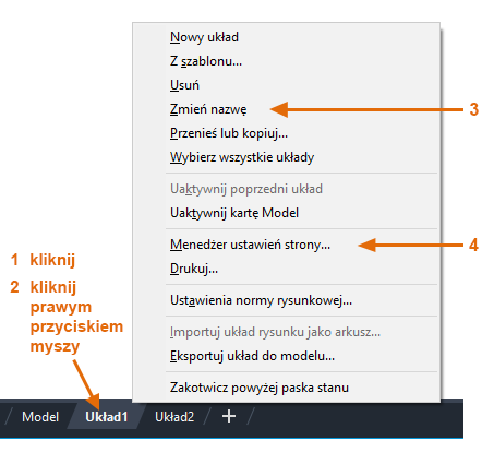

Pierwszą czynnością, którą powinno się wykonać po przejściu na kartę układu (1) jest kliknięcie jej prawym przyciskiem myszy (2) i zmiana jej nazwy (3) na bardziej szczegółową niż Układ 1. Dobry wybór mogą stanowić nazwy odnoszące się do określonego rozmiaru ANSI lub ISO.
Następnie należy otworzyć Menedżera ustawień strony (4) i zmienić rozmiar papieru wyświetlany na karcie układu. Dostępnych jest wiele elementów sterujących, ale wystarczy zmienić kilka. Pierwszym jest określenie rozmiaru arkusza.
Uwaga: Dla każdego rozmiaru arkusza na liście istnieją są dostępne dwie pozycje. Jest to spowodowane tym, że niektóre drukarki i plotery nie rozpoznają ustawienia orientacji rysunku.

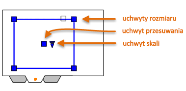

Rzutnia układu to obiekt tworzony na karcie układu w celu wyświetlenia skalowanego widoku obszaru modelu. Podobnie jak w przypadku monitora podłączonego do systemu telewizji przemysłowej, w rzutni wyświetlana jest część obszaru modelu. Rzutnię układu można wybrać jak każdy inny obiekt. Po wybraniu zostanie wyświetlonych kilka uchwytów umożliwiających dopasowanie rozmiaru rzutni, przesuwanie rzutni i określanie skali zawartego w niej widoku.
W rzutniach układu można używać kilku poleceń edycji, takich jak Przesuń, Wymaż i Kopiuj. Po wybraniu rzutni układu można użyć palety Właściwości, aby uzyskać pełną listę opcji i ustawień.

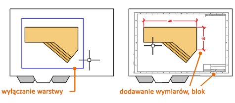

Aby użyć metody przestrzennego opisywania rysunku, po utworzeniu na karcie układu jednej lub wielu skalowanych rzutni układu należy wykonać następujące czynności:
  1. Przesuń rzutnię układu według potrzeb i dopasuj jej krawędzie za pomocą uchwytów rozmiaru.
  2. Wyłącz warstwę, na której utworzono obiekt rzutni układu. Spowoduje to ukrycie krawędzi rzutni układu.
  3. Twórz uwagi, etykiety i wymiary bezpośrednio w obszarze papieru. Są one automatycznie wyświetlane we właściwym rozmiarze.
  4. Wydrukuj rysunek na papierze albo jako plik DWF lub PDF.
