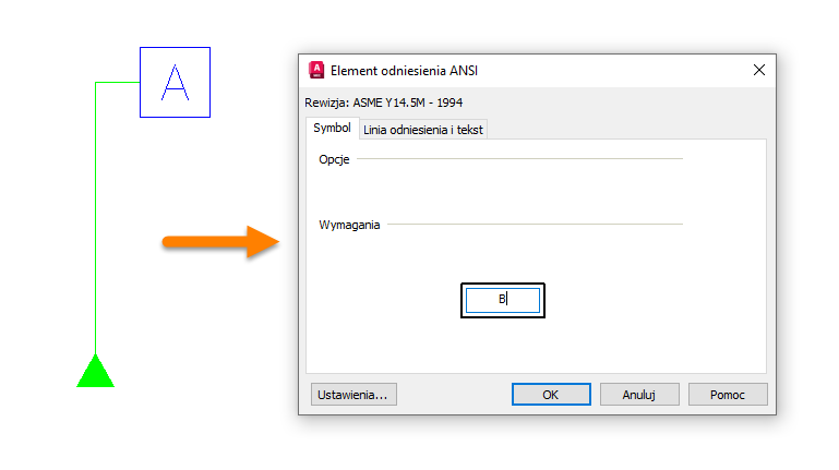

Określa, czy przyrosty automatyczne są używane przez identyfikatory w symbolach identyfikatora elementu i elementu odniesienia.
| Type: | Przełącznik |
| Zapisany w: | Rejestr |
| Wartość początkowa: | 1 |
| 0 — wyłączone | W oknie dialogowym Symbol (AMDATUMID i AMFEATID) znajduje się pojedynczy znak „A” (wielką literą). Można zaakceptować domyślny identyfikator lub ręcznie wprowadzić wymagany identyfikator podczas dodawania dodatkowych identyfikatorów lub w przypadku, gdy wymagany jest identyfikator powielony lub niestandardowy. |
| 1 — włączone | Identyfikator automatycznie zwiększany jest uwzględniany w oknie dialogowym Symbol (AMDATUMID i AMFEATID). Można zaakceptować domyślny identyfikator lub ręcznie wprowadzić wymagany identyfikator, jeśli wymagany jest identyfikator powielony lub niestandardowy. |
Automatyczne zwiększanie identyfikatorów używa wielkich liter alfabetu, zaczynając od A, B, C itd. Określone znaki są pomijane w zależności od bieżącej normy rysunkowej i wersji normy.
