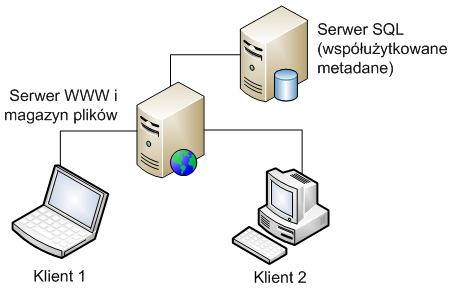

Dla większości zespołów zaleca się konfigurację w jednej lokalizacji. Serwer Vault jest instalowany w jednym systemie, a składniki klienckie są instalowane na każdym komputerze, który wymaga komunikacji z tym serwerem. Na serwerze są przechowywane wszystkie główne kopie plików danych, a klienci mogą mieć dostęp do plików przechowywanych na serwerze. Jeśli system ma pracować z największą wydajnością, zaleca się korzystanie z dedykowanego serwera zarówno dla składnicy plików, jak i dla współużytkowanych metadanych.
Architektura pojedynczej lokalizacji programu Vault
W ramach tego modelu można w elastyczny sposób wybrać konfigurację odpowiadającą Twoim wymaganiom w oparciu o kryteria, takie jak liczba użytkowników, którzy muszą współdzielić dane, sposób, w jaki użytkownicy są podzieleni na zespoły projektowe oraz oczekiwana ilość danych projektu, które będą tworzyć użytkownicy.
Po instalacji programu Vault można zdecydować, czy na serwerze zostanie utworzone jedno czy wiele repozytoriów. Uprawnienia użytkownika odnoszą się do jednego repozytorium i nie można ich współużytkować w obrębie wielu repozytoriów. Więcej informacji na temat różnic między konfiguracją z jedną i wieloma bazami danych programu Vault podano w pomocy programu Autodesk Vault.

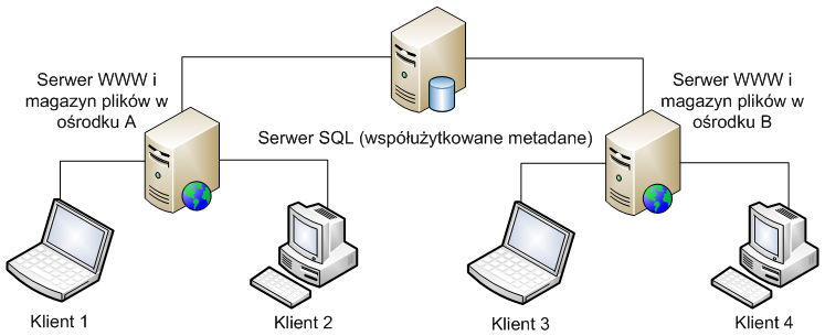

Opcjonalna funkcja wielu lokalizacji w programie Vault jest przystosowana do obsługi rozproszonych geograficznie grup roboczych wspólnie korzystających z repozytorium. Pojedyncza instancja zdalnego SQL zarządza wieloma serwerami, które zawierają własne archiwa plików w odrębnych lokalizacjach. W zależności od poziomu uprawnień wszyscy użytkownicy mogą wyświetlać wszystkie pliki we wszystkich lokalizacjach, jeśli system stanowi pojedynczą bazę danych.
Architektura wielu lokalizacji programu Vault
Jeśli użytkownik wyrejestruje plik zapisany w innej lokalizacji, system odtwarza ten plik w lokalizacji użytkownika. Dopóki plik jest współdzielony, system dokonuje aktualizacji tej kopii w oparciu o wszystkie zmiany. Repozytoria oraz pojedyncze pliki są replikowane wyłącznie, jeśli faktycznie się z nich korzysta. Czynnościami wykonywania kopii zapasowych oraz przywracania można zarządzać z dowolnej lokalizacji, w której aktywne są wszystkie repozytoria. Więcej informacji znajduje się w pomocy dla programu Autodesk Vault.
