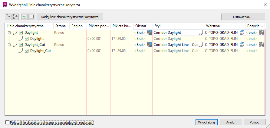

    Wyświetlane jest okno dialogowe Wyodrębnij linie charakterystyczne korytarza.
  3. Przy użyciu opcji znajdujących się w oknie dialogowym Wyodrębnij linie charakterystyczne korytarza określ ustawienia i doprecyzuj wybór linii charakterystycznych.
    • Wybór linii charakterystycznych: Zaznacz lub odznacz pola wyboru, aby zmienić wybór linii charakterystycznych do wyodrębnienia. Możesz również kliknąć przycisk Dodaj linie charakterystyczne korytarza, aby powrócić do monitu dotyczącego wyboru dodatkowych linii charakterystycznych.
    • Ustawienia linii charakterystycznej: Kliknij przycisk Ustawienia, aby otworzyć okno dialogowe Ustawienia wyodrębniania linii charakterystycznych korytarza, w którym możesz określić, czy linia charakterystyczna pozostanie dynamiczna względem korytarza, czy linie charakterystyczne będą wygładzane oraz czy i w jaki sposób linie charakterystyczne będą nazywane. Dla wyodrębnionych linii charakterystycznych można również określić unikalny styl zestawu kodów. Styl zestawu kodów steruje domyślnymi ustawieniami stylów i pozycji kosztorysowych dla wyodrębnionych linii charakterystycznych.

    • Obszar, styl, warstwa linii charakterystycznej i pozycja kosztorysowa: Opcje te służą do określenia ustawień wyodrębnionych linii charakterystycznych. Za pomocą kombinacji klawisza Shift i kliknięcie lub Ctrl i kliknięcie można wybrać kilka wierszy.

    • Łączenie linii charakterystycznych: Zaznacz pole wyboru Połącz linie charakterystyczne w sąsiadujących regionach, aby połączyć linie charakterystyczne w przylegających regionach o tym samym kodzie. W ten sposób można na przykład połączyć linię charakterystyczną rzutowania, która kończy się w jednym i rozpoczyna ponownie w przylegającym regionie.
  4. Kliknij opcję Wyodrębnij, aby wyodrębnić linie charakterystyczne.
