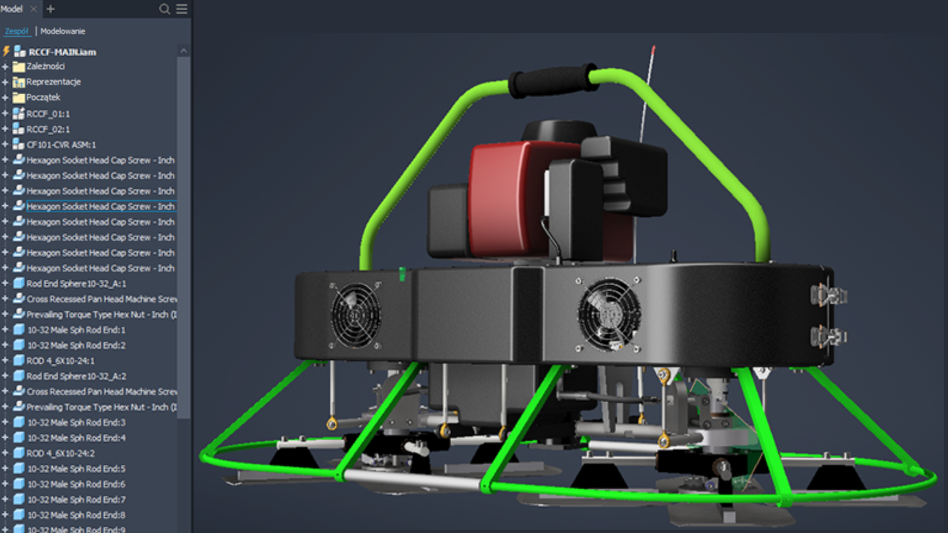

Motyw ciemny (wersja wstępna) programu Inventor zapewnia ciemnoniebieski interfejs użytkownika z uzupełniającym schematem kolorów.

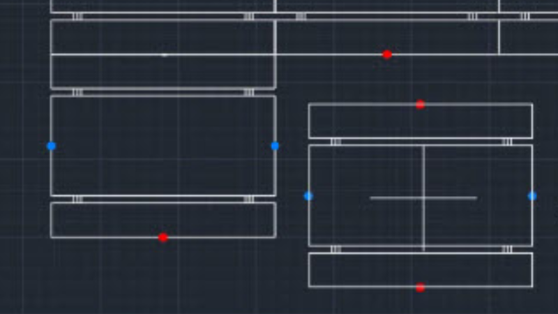

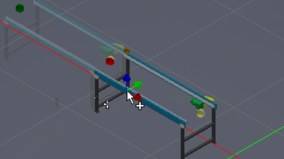

Utwórz zasób z połączeniem z przypisanym kolorem. Program Factory zezwala obecnie na łączenie złączy o tym samym kolorze w programach Inventor i AutoCAD. Zielony kolor jest uniwersalnym kolorem złącza, co oznacza, że umożliwia on połączenie ze złączem w dowolnym innym kolorze, a każde złącze w dowolnym kolorze można połączyć ze złączem zielonym. (Propagacja parametrów nadal działa w przypadku połączeń).
Aby przywrócić złącze do uniwersalnego zielonego koloru, nie trzeba przechodzić z powrotem do okna dialogowego wyboru koloru, aby wybrać odpowiedni zielony kolor. Zamiast tego można przywrócić domyślny kolor w menu kontekstowym.
