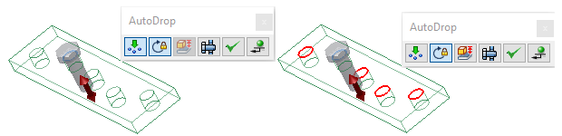

Umieszczanie śruby w otworze w szyku
  1. Zatrzymaj kursor na krawędzi otworu. Poza podglądem części na kursorze wyświetlane są również znak zapytania i ikona kontekstowa.
  2. W momencie zatrzymania kursora na geometrii docelowej podgląd części automatycznie dopasowuje rozmiar do najbliższego rozmiaru zgodnego dostępnymi rozmiarami części. W etykietce wyświetlany jest numer części i uaktualniony rozmiar. Jeśli rozmiar części jest zgodny z docelowym, kursor zmienia się w zielony znacznik.
  3. Kliknij krawędź docelowego otworu.
    Zostanie wyświetlony pasek narzędzia Upuszczanie automatyczne wraz z opcją W szyku wybraną domyślnie. Wyłącz przycisk, aby wstawić pojedynczy komponent zamiast szyku.
  4. Można przeciągnąć uchwyt długości, aby określić długość śruby, lub kliknąć dwukrotnie uchwyt, aby wybrać długość z listy. Dostępne są tylko standardowe długości Content Center.
  5. Kliknij przycisk Zastosuj, aby wstawić i zestawić śrubę.

Umieszczanie wielu części w zespole
Po wyborze geometrii celu i określeniu przez narzędzie Upuszczanie automatyczne możliwości wprowadzenia wielu wystąpień tego samego składnika. Przełącznik Wstaw wiele jest dostępny na pasku narzędzi.
Aby wstawić pojedynczą część, ustaw przełącznik w pozycji wyłączonej.
Aby wypełnić wszystkie wyróżnione elementy docelowe, ustaw przełącznik w pozycji włączonej.
Jeśli geometria docelowa jest umieszczona w szyku, można wstawić szyk komponentów, wiele komponentów lub tylko pojedynczy komponent, w zależności od użytego przełącznika.
