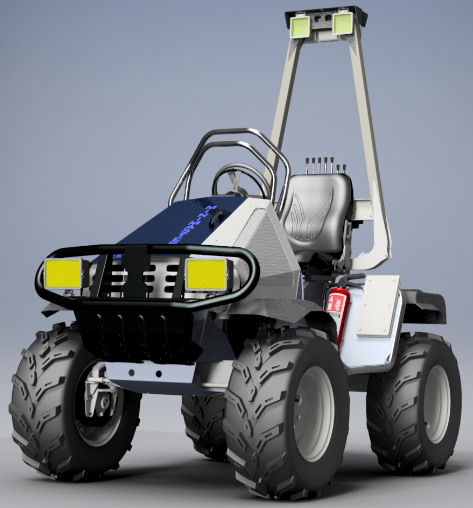

Program Inventor oferuje trzy typy oświetlenia sceny modelu: standardowe (kierunkowe), środowiska (IBL) i połączenie obu tych metod określane jako oświetlenie połączone. Użyj stylów oświetlenia, aby udoskonalić środowisko pracy, komunikację wizualną i prezentację projektów.
Dostępnych jest kilka stylów oświetlenia. Aby utworzyć własny styl, użyj istniejących stylów jako podstawy tworzenia nowego stylu i wprowadź żądane modyfikacje w parametrach stylu.

Światła w środowisku pobierają parametry oświetlenia z obrazów używanych w połączeniu z tym stylem. Obraz dostarcza dane na temat lokalizacji źródła światła i jego natężenia oraz blasku, które bardziej odpowiadają rzeczywistemu oświetleniu i zapewniają bardziej realistyczne wrażenia przy wyświetlaniu. Oświetlenie sceny jest uzyskiwane z obrazu obejmującego 360 stopni i zapewnia bardziej realistyczne efekty. Ustawienia stylu decydują o ekspozycji, obrocie i skali.
Źródło obrazu środowiska może być użyte w scenie jako trójwymiarowe tło. Tło zapewnia ciągłość wizualną od źródła światła i jest widoczne w materiałach ze zdefiniowaną dużą wartością odbicia.
