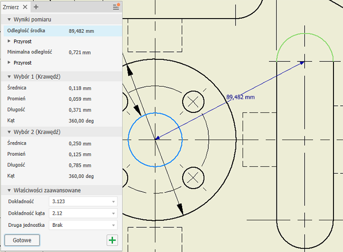

Informacje o każdym wyborze są wyświetlane w panelu narzędzia Zmierz i w oknie graficznym. W panelu narzędzia Zmierz są widoczne wszystkie możliwe wartości dotyczące wyborów, jak również wyniki dotyczące obu wyborów. Kliknięcie wartości w oknie narzędzia Zmierz powoduje wyświetlenie wyboru i pomiaru w oknie graficznym.
Można zmienić rozmiar kolumny pola wartości. Zatrzymaj kursor po lewej stronie wartości, a następnie kliknij i przeciągnij, aby zmienić rozmiar kolumny.

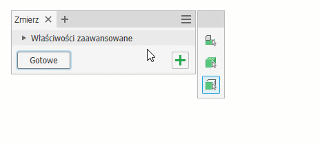

- Na wstążce kliknij kartę Narzędzia
panel Zmierz
Zmierz. Ewentualnie wybierz opcję Zmierz z menu znakowego.
- Tylko w zespołach programu Inventor, jeśli zachodzi taka potrzeba, można wybrać priorytet wyboru: Komponent, Część lub Krawędzie i powierzchnie.
- Kliknij strzałkę listy rozwijanej Ustawienia zaawansowane i ustaw podwójne jednostki oraz wartości dokładności. Jeśli dostępne, wybierz lokalne układy współrzędnych (LUW), które mają zostać użyte.
- Kliknij w oknie graficznym, aby wybrać geometrię do pomiaru:
- Długość krawędzi Kliknij, aby wybrać krawędź.
- Średnica powierzchni walcowej lub okręgu Wybierz powierzchnię lub krawędź.
- Promień powierzchni walcowej lub łuku Wybierz powierzchnię lub łuk.
- Położenie punktu względem początku Kliknij, aby wybrać punkt. Zostanie wyświetlone położenie punktu względem poszczególnych osi aktywnego układu współrzędnych.
- Odległość między punktami Kliknij, aby wybrać pierwszy punkt, a następnie kliknij, aby wybrać drugi punkt. Po wybraniu drugiego punktu zostanie wyświetlone położenie punktu od początku oraz położenie przyrostowe względem pierwszego punktu.
- Odległość między dowolnymi 2 z następujących geometrii: linie/osie, łuki/okręgi, splajny i dowolny typ powierzchni Kliknij, aby wybrać pierwszą geometrię, a następnie kliknij, aby wybrać drugą geometrię.
Odległość między dwoma komponentami w zespole Wybierz pierwszy komponent, a następnie wybierz drugi komponent. Wyświetlona zostanie wartość minimalnej odległości. Odległość minimalna między dwoma komponentami może być krawędzią, powierzchnią lub wierzchołkiem.

- Minimalna odległość i odległość od środka do środka są wyświetlane jednocześnie, jeśli wybrano co najmniej jeden z następujących typów geometrii:
- Łuk/okrąg
- Elipsa
- Walec/stożek/torus
- Sfera
- Maksymalna odległość jest wyświetlana, jeśli wybrano 2 z następujących typów geometrii na tej samej płaszczyźnie:
- Wierzchołek
- Linia
- Łuk
- Okrąg
