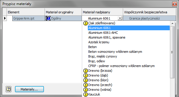

W przypadku użycia Generatora kształtów należy przypisać właściwości materiału w celu zdefiniowania charakterystyki konstrukcyjnej części.
Przede wszystkim, przypisanie materiału będzie miało wpływ na gęstość używaną do obliczeń masy. Właściwości konstrukcyjne są uwzględniane w Generatorze kształtów, ale ponieważ procent zmniejszenia masy jest celem określonym przez użytkownika, mogą one mieć tylko niewielki wpływ na generowany kształt.
Materiał kliknij opcję Przypisz
