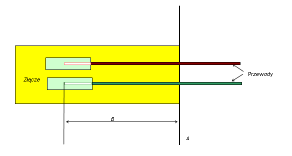

Przykład 1:
W tym przykładzie przyłącze ma właściwość długości osadzenia, która jest stosowana do wszystkich wystąpień przewodów do niego podłączonych.
A: Płaszczyzna, na której modelowane są wszystkie sworznie przyłącza.
B: Odległość między płaszczyzną A a punktem zakończenia wstawionego przewodu. Jest to wartość długości osadzenia komponentu elektrycznego.
Dopasowana długość = Oryginalna długość przewodu + B.

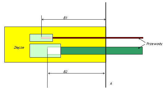

Przykład 2:
Ten przykład pokazuje złożone przyłącze, które akceptuje duże i małe przewody. Ze względu na to, że gniazdo stykowe dużego przewodu jest osadzone w przyłączu o innej wielkości niż gniazdo mniejszego przewodu, właściwość długości osadzenia jest wstawiana do przyłącza. Wartość właściwości jest równa najczęściej stosowanej długości osadzenia dla większości gniazd stykowych.
B: Odległość między płaszczyzną A a punktem zakończenia wstawionego przewodu. Dla przyłącza z różnymi rozmiarami gniazda B powinno być inne dla każdego wstawionego przewodu w zależności od głębokości gniazda. W tym przykładzie B powinno być równe B1 lub B2.
B1: Odległość między płaszczyzną A a punktem zakończenia wstawionego przewodu dla gniazda kontaktowego B1.
B2: Odległość między płaszczyzną A a punktem zakończenia wstawionego przewodu dla gniazda stykowego B2.
Dopasowana długość mniejszego przewodu = Oryginalna długość przewodu + B1
Dopasowana długość większego przewodu = Oryginalna długość przewodu + B2
