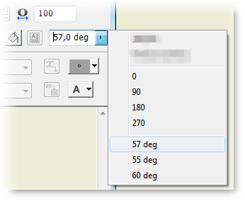

Kąt obrotu, Obróć
Obraca tekst wokół punktu wstawienia. Przykładowo, jeśli tekst jest wyrównany do góry i do lewej strony, to będzie się obracał dookoła górnego, lewego narożnika.
W przypadku uwagi do rysunku kliknij strzałkę, aby wybrać orientację obrotu lub wprowadź kąt obrotu w polu edycji. W przypadku tekstu szkicu wybierz z listy opcję Obróć lub utwórz nowy LUW, aby ustawić orientację tekstu.

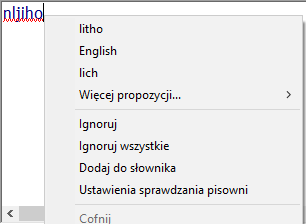

Sprawdzanie pisowni
Przy włączonej opcji Sprawdzanie pisowni program Inventor automatycznie sprawdza pisownię podczas wpisywania tekstu w oknie dialogowym Formatowanie tekstu.
Wyrazy wpisywane w oknie dialogowym Formatowanie tekstu są porównywane z wyrazami w słowniku domyślnym i aktywym słowniku niestandardowym. Czerwona falowana linia wskazuje potencjalne błędy w pisowni. Kliknij prawym przyciskiem myszy, aby uzyskać dostęp do opcji umożliwiający poprawę błędu w pisowni:
  • Wybierz alternatywny wyraz z listy.
  • Kliknij przycisk Ignoruj lub Ignoruj wszystkie, aby pozostawić wyraz bez zmian
  • Aby pozostawić wyraz bez zmian i dodać go do słownika, kliknij przycisk Dodaj do słownika.
Wskazówka: Jeśli program Inventor podkreśla czerwoną linią wyraz, którego pisownia nie wymagana zmiany, wybierz opcję Dodaj do słownika z menu kontekstowego, aby dodać słowo do aktywnego słownika niestandardowego.
