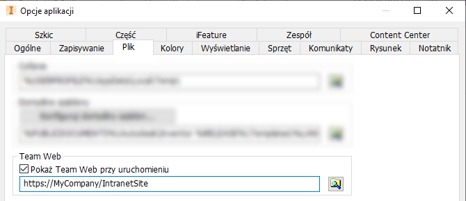

  1. Otwórz okno dialogowe Opcje aplikacji.
  2. Na karcie Pliki określ stronę internetową lub plik w polu Team Web. Może to być łącze do ćwiczeń albo wybranego pliku lub adresu URL.
    Zaznacz pole wyboru, aby zastąpić ekran początkowy narzędzi głównych programu Inventor określoną stroną Team Web.

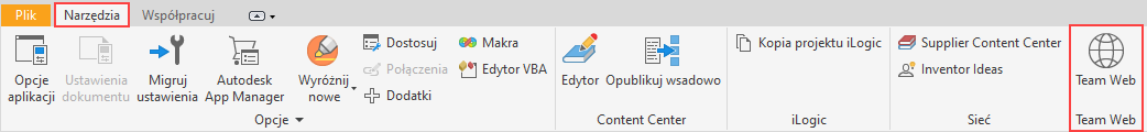

Po ustawieniu opcji aplikacji można uruchomić Team Web w dwóch lokalizacjach:
  1. Na karcie Narzędzia główne w panelu Team Web.
  2. Z menu rozwijanego Pomoc.
