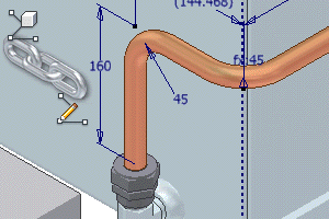

Aby zmodyfikować trasę pochodną niezależnie od szkicu podstawowego , przerwij pomiędzy nimi połączenie. Przykładowo można wstawić łączniki z Content Center, używając upuszczania automatycznego, i połączyć całą trasę pochodną z innym komponentem bazowym.
Trasa pochodna staje się serią punktów trasy szkicowanej i segmentów. Dostępne są odpowiednie możliwości edycji.
