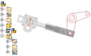

Utwórz układ w szkicu części 2D. Układ korzysta z geometrii szkicu 2D, aby przedstawić obrys projektu i komponenty. Bloki szkicu służą do grupowania geometrii w sztywne kształty, które są powtarzane w projekcie. Można również określić zagnieżdżone bloki szkicu i umieścić elastyczne wystąpienia tych bloków, aby odkryć kinematykę projektu.
Aby uruchomić układ wystarczy utworzyć szkic 2D w pliku części. Jeżeli jesteś w pliku zespołu, możesz uruchomić układ za pomocą polecenia Utwórz układ. Polecenie to tworzy część w zespole i edytuje część w rysunku, umożliwiając utworzenie szkicu układu.
Dodaj i zwiąż geometrię do szkicu, aby przedstawić układ projektu. Gdy układ jest już gotowy, można użyć poleceń Utwórz komponenty i Utwórz część, aby wyprowadzić nowe pliki części i zespołów z wybranych bloków szkicu.
