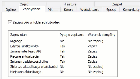

Plik Opcje karta Zapisz
Przy próbie zamknięcia pliku z niezapisanymi zmianami domyślnie wyświetlany jest monit o zapisanie zmian przed zamknięciem. Kliknij pozycje w kolumnach Pytaj o zapisanie i Warunek domyślny, aby określić zachowanie zapisywania dla każdego typu stanu zapisu. Użyj pola wyboru Zapisuj pliki w folderach biblioteki, aby sterować domyślnym warunkiem zapisywania plików w folderach biblioteki Content Center. Gdy ta opcja nie jest zaznaczona, pliki w ścieżkach biblioteki nie będą wyświetlane w oknie dialogowym Zapisz i nie zostaną zapisane.
