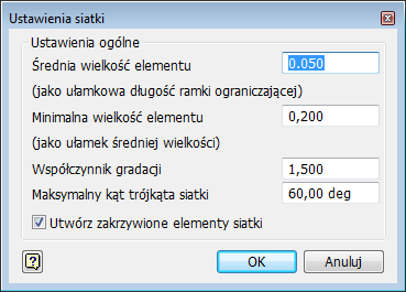

Ustawienia siatki
Użyj ustawień siatki, aby ręcznie regulować średni rozmiar elementu, minimalny rozmiar elementu, współczynnik gradacji i maksymalny kąt obrotu.
- Na karcie Analiza > panel Siatka kliknij pozycję
Ustawienia siatki. Spowoduje to otwarcie okna dialogowego Ustawienia siatki.
- Dostosuj odpowiednio ustawienia ogólne, aby uzyskać odpowiednią siatkę.
Uwaga: Wartości średniej i minimalnej wielkości elementów muszą być ułamkami (maksymalna wartość: 1). Wartość współczynnika gradacji musi się mieścić w przedziale od 10 do 1, a maksymalny kąt obrotu w przedziale od 90 stopni do 1. Dopasowanie ustawień siatki spowoduje zmianę rozdzielczości siatki określonej w ustawieniach generatora kształtów.
