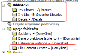

- Widoczne Content Center: Włącza widoczność wszystkich komponentów Content Center. Opcja dostępna tylko dla aktywnej reprezentacji widoku.
- Ukryte Content Center: Wyłącza widoczność wszystkich komponentów biblioteki Content Center. Opcja dostępna tylko dla aktywnej reprezentacji widoku.
Uwaga: Opcje widoczności Content Center mają zastosowanie do komponentów przechowywanych w Content Center lub w ścieżkach biblioteki projektu.
Polecenie Spakuj i przenieś nie umieszcza komponentów Content Center w żadnym z tych położeń. Dlatego te komponenty Content Center nie reagują na opcje widoczności.
