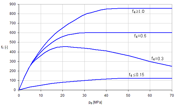

Współczynnik zużycia f C
Dla współczynnika zużycia uwzględniana jest jakość smarowania i wielkość jego wpływu na przebieg zużycia łańcucha. Wielkość współczynnika zużycia jest określana na podstawie poniższego wykresu zgodnie z wielkością współczynnika smarowania f 4 i naciskiem w obszarze łożyska p B .

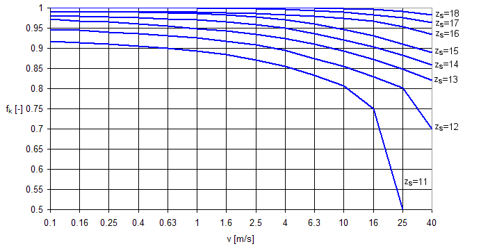

Współczynnik prędkości łańcucha f k
Współczynnik prędkości łańcucha uwzględnia prędkość łańcucha v [m/s] dla określonej liczby zębów najmniejszego koła z Jeśli w najmniejszym kole w obrębie napędu jest co najmniej 19 zębów, współczynnik zawsze wynosi jeden. Jeśli najmniejsze koło ma mniej niż 19 zębów, współczynnik prędkości podany jest w poniższej tabeli.

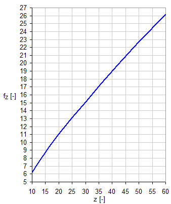

Współczynnik zębów f Z
Współczynnik zębów uwzględnia zmianę trwałości użytkowej spowodowaną rozmiarem najmniejszego koła w napędzie łańcucha. Wielkość współczynnika jest zdefiniowana za pomocą poniższej tabeli.
