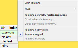

Uwaga: Jeśli kolumna wyglądu jest tworzona w generatorze części iPart, reprezentacja widoku części nie steruje już atrybutem koloru. Kolor jest ustalany przez tablicę iPart.
