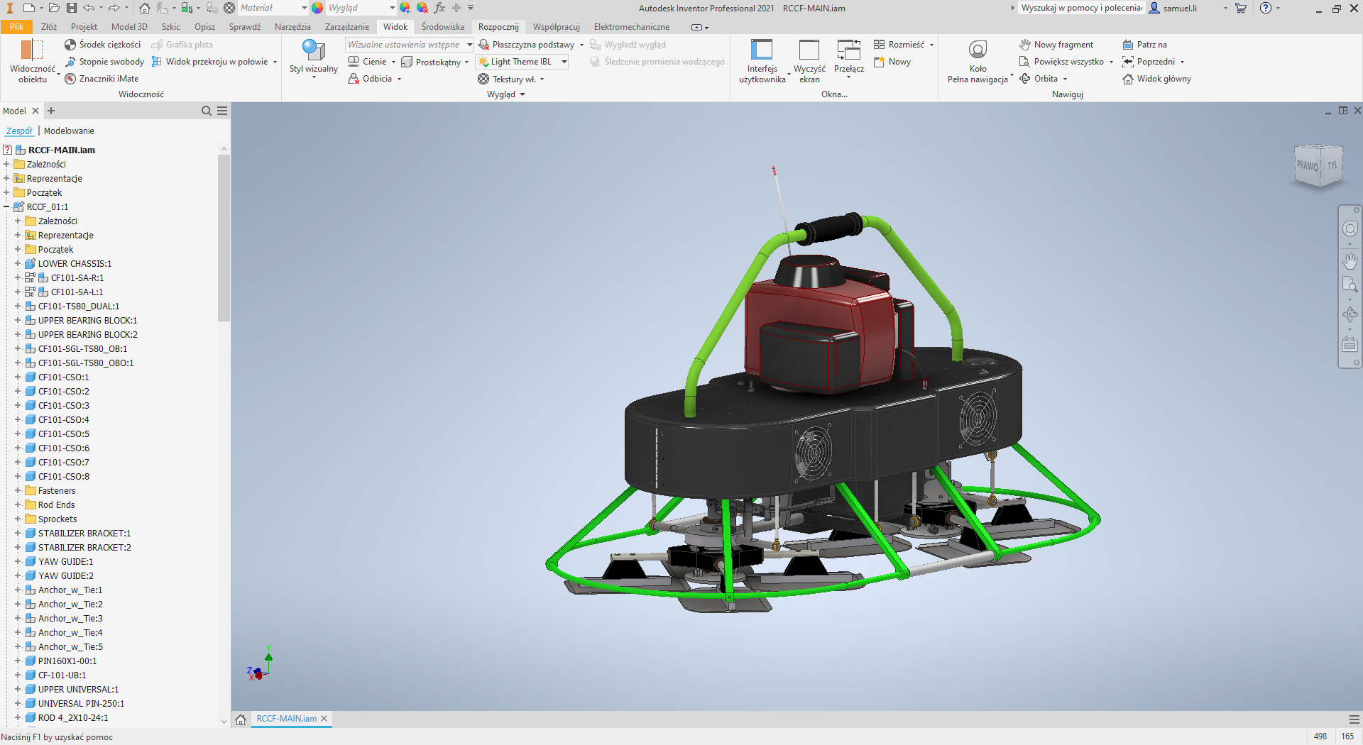

Ustawia schemat kolorów dla okna graficznego, wyglądu tła i opcjonalnego obrazu tła.

Wyświetla listę wszystkich dostępnych schematów koloru. Kliknij, aby wybrać z dostępnych schematów. W oknie widoku wyświetlany jest wynik wyboru.
Udostępnia edytor schematu kolorów, w którym można dostosowywać schematy kolorów elementów graficznych wykorzystywanych w programie Inventor.
Stosuje kolor bryły do tła.
Stosuje gradient nasycenia w kolorze tła.
Wyświetla bitmapę w tle okna graficznego. Wybór ten nie zmienia się niezależnie od wybranego schematu kolorów. Nazwa pliku jest określona dla każdego schematu.
