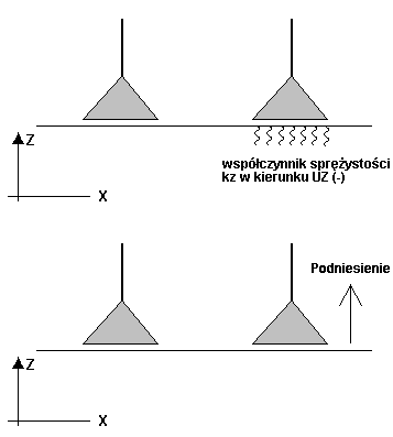

Po zdefiniowaniu podniesienia dla wiązania (np. podniesienia opartego na orientacji osi Z, czyli UZ+) można również określić bazowy współczynnik elastyczności KZ dla każdego wiązania. Bazowy współczynnik elastyczności jest określany tylko dla orientacji przeciwnej do orientacji zdefiniowanej dla podniesienia (czyli dla UZ-). Patrz ilustracje poniżej:

Zdefiniuj stopnie swobody przemieszczenia w węźle: oś X, oś Y, oś Z. Użyj listy rozwijanej, aby wybrać podniesienie wiązania dla każdego kierunku (stałe, brak podniesienia, podniesienie+, podniesienie-). W przypadku wybrania braku podniesienia, podniesienia+ lub podniesienia- można zdefiniować bazowy współczynnik elastyczności K dla każdego wiązania. |
| Obrót |
Zdefiniuj stopnie swobody zablokowanego obrotu w węźle: oś X, oś Y, oś Z. Użyj listy rozwijanej, aby wybrać podniesienie wiązania dla każdego kierunku (stałe, brak podniesienia, podniesienie+, podniesienie-). W przypadku wybrania braku podniesienia, podniesienia+ lub podniesienia- można zdefiniować bazowy współczynnik elastyczności H dla każdego wiązania. |

| Brak podniesienia |
Przemieszczenie i obrót są swobodne w kierunku zgodnym („+”) lub przeciwnym („-”) w odniesieniu do osi belki w lokalnym układzie współrzędnych. Jeśli bazowe współczynniki elastyczności H lub K wynoszą 0, oba kierunki są swobodne bez żadnych ograniczeń wartości. W przypadku zdefiniowania dowolnej wartości dla tych współczynników, która ogranicza swobodę zwolnienia w obu kierunkach - zwolnienie jest swobodne do zdefiniowanego ograniczenia. |
| Podniesienie+ |
Przemieszczenie i obrót są swobodne w kierunku zgodnym („+”) w odniesieniu do osi belki w lokalnym układzie współrzędnych. Jeśli bazowe współczynniki elastyczności H lub K wynoszą 0, kierunek zgodny jest swobodny bez żadnych ograniczeń wartości. W przypadku zdefiniowania wartości dla tych współczynników, która ogranicza swobodę zwolnienia w kierunku przeciwnym („-”). Zwolnienie jest swobodne do zdefiniowanego ograniczenia. |
| Podniesienie- |
Przemieszczenie i obrót są swobodne w kierunku przeciwnym („-”) w odniesieniu do osi belki w lokalnym układzie współrzędnych. Jeśli bazowe współczynniki elastyczności H lub K wynoszą 0, kierunek zgodny jest swobodny bez żadnych ograniczeń wartości. W przypadku zdefiniowania wartości dla tych współczynników, która ogranicza swobodę zwolnienia w kierunku zgodnym („+”). Zwolnienie jest swobodne do zdefiniowanego ograniczenia. |
