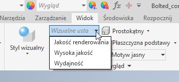

Trzy wizualne ustawienia wstępne umożliwiają szybką zmianę sposobu wyświetlania widoku modelu.
panel Wygląd:
Stałe ustawienia wstępne
Po zmianie orientacji widoku ze wstępnie ustawionej orientacji kamery tworzony jest nowy wpis sesji Wizualne ustawienia wstępne. Ma on na celu poinformowanie użytkownika o opuszczeniu wstępnie ustawionej orientacji kamery. Ustawienie to dotyczy sesji i jest tymczasowe.

Poniżej opisano wartości, jakich używa każde ustawienie wstępne:
Ustawienie wstępne Jakość renderowania jest najlepsze do wyświetlania w najwyższej jakości i renderowania sceny.
Ustawienie wstępne Wysoka jakość zostało zdefiniowane w celu zapewnienia dobrej jakości wizualnej w zadaniach modelowania.
Wygląd gwintu został zmieniony. Wygląd używa tylko mapy wypukłości.
