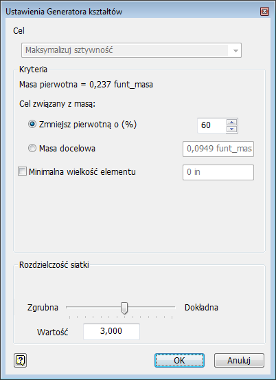

Ustawienia generatora kształtów pozwalają określić cel projektu, kryteria i rozdzielczość siatki.
Aby uzyskać dostęp, kliknij opcję
Ustawienia generatora kształtów na karcie Analiza > panel Cele i kryteria.
Generator kształtu w bieżącej wersji wykorzystuje cel Maksymalizuj sztywność. Gdy jest używany ten cel, generator kształtów zapewnia sugestie dotyczące uzyskania maksymalnej sztywności części przy użyciu zadanej ilości materiału.
Oprócz stosowania celu Maksymalizuj sztywność można dodać opcjonalne kryteria znajdujące się poniżej, aby zdefiniować generowany kształt.
Masa docelowa
W sekcji Kryteria, w oknie dialogowym Ustawienia generatora kształtów jest wyświetlana masa pierwotna części. Korzystając z opcji Masa docelowa, można określić procentową redukcję masy pierwotnej uruchamiającej generator kształtów. Nowa masa docelowa zostanie zaktualizowana automatycznie po dostosowaniu wartości procentowej redukcji. Można również określić bezpośrednio masę docelową uruchamiającą generator kształtów.
Siatka o wysokiej rozdzielczości powinna umożliwić generatorowi kształtów uzyskanie masy docelowej mieszczącej się w zakresie 3-5%.
Minimalna wielkość elementu
Jeśli włączone są kryteria Minimalna wielkość elementu, w generatorze kształtów zostanie podjęta próba wygenerowania kształtu, który zawiera element o grubości równej co najmniej określonej wartości. Czyli: kryteriów Minimalna wielkość elementu należy używać w celu sterowanie dolną granicą rozmiaru generowanego elementu. Ta opcja jest przydatna, jeśli obowiązują ograniczenia produkcji, które należy uwzględnić, projektując część.
Należy użyć suwaka, aby sterować rozdzielczością siatki generowanej części. Bardziej wygładzona siatka pomaga uzyskać wyższej jakości rozwiązanie z łagodniejszymi krawędziami, ale wydłuża czas pracy. Zaleca się, aby użytkownik stosował co najmniej 3 elementy za pośrednictwem grubości geometrii w celu uzyskania produktu wysokiej jakości.
