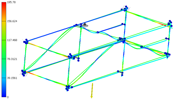

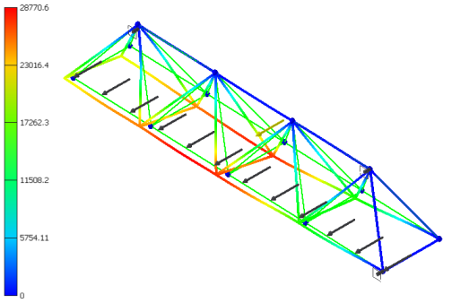

Po uaktywnieniu wyniku w przeglądarce wyświetlone zostaną kolorowe mapy na wszystkich belkach wraz z kolorowym wykresem. Pasek Kolor uwzględnia ustawienia określonego typu wyniku (ilość). Belki są wyświetlane w określonej skali wraz z kolorowymi wykresami dla obliczonych wyników.
