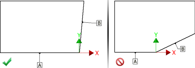

Na poniższej ilustracji przedstawiono dwa podobne przykłady, w których element odniesienia B w układzie odniesienia A|B wiążę przesunięcie części wzdłuż osi X układu odniesienia.
W przykładzie po lewej stronie kąt pomiędzy elementem odniesienia B a osią X układu odniesienia wynosi 85 stopni. Jako że kąt ten oddala się od 90 stopni, powtarzalność układu odniesienia pogarsza się.
W przykładzie po prawej stronie kąt pomiędzy elementem odniesienia B a osią X układu odniesienia wynosi 25 stopni. W tym przykładzie test skojarzony z tym komunikatem doradcy kończy się niepowodzeniem.

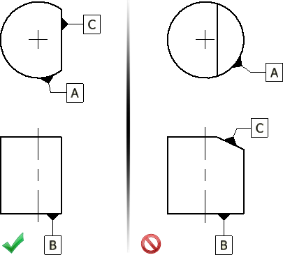

Na poniższej ilustracji przedstawiono dwa podobne przykłady, w których element odniesienia C w układzie odniesienia A|B|C wiąże obrót części wokół osi A bazy pomiarowej.
W przykładzie po lewej stronie element odniesienia B i oś obrotu bazy pomiarowej układu odniesienia są równoległe. Gdy kąt między osią A i elementem odniesienia C zbliża się do 90 stopni, układ odniesienia ma niską powtarzalność.
W przykładzie po prawej stronie kąt pomiędzy elementem odniesienia C a osią obrotu A wynosi 65 stopni. W tej sytuacji test skojarzony z tym komunikatem doradcy kończy się niepowodzeniem.
