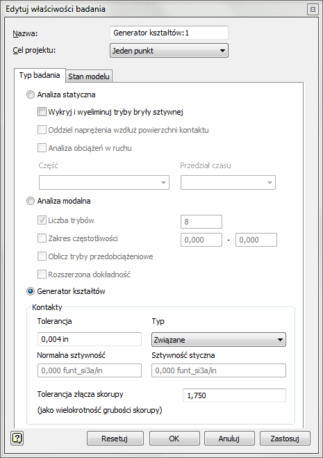

Można użyć jednego z dwóch sposobów, aby uruchomić Generator kształtów.
Dostęp do Generatora kształtów można uzyskać bezpośrednio w ramach normalnego procesu roboczego modelowania lub w ramach procesu roboczego Analiza naprężeń.
Na wstążce zostaną wyświetlone narzędzia do generowania kształtu i zostanie utworzone nowe badanie Generatora kształtów.
Analiza naprężeń. Dostęp do środowiska analizy naprężeń można również uzyskać z karty Środowiska.
Utwórz badanie.
