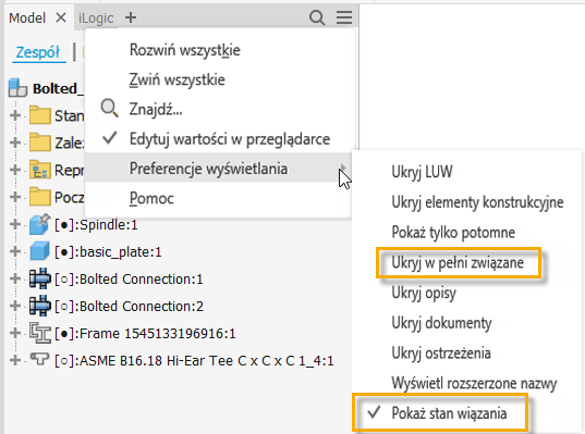

Stan wiązania jest domyślnie wyświetlany w przeglądarce zespołu jako
lub
, aby wskazać jeden z trzech stanów:
panel Zarządzanie
panel Aktualizacja
Przebuduj wszystko
Opcje menu Preferencje wyświetlania:
i
Ustawienie Pokaż stan wiązania w przeglądarce jest również dostępne z poziomu menu Narzędzia
Zarządzanie
Ustawienia dokumentu
karta Modelowanie. Domyślnie to ustawienie jest włączone.
