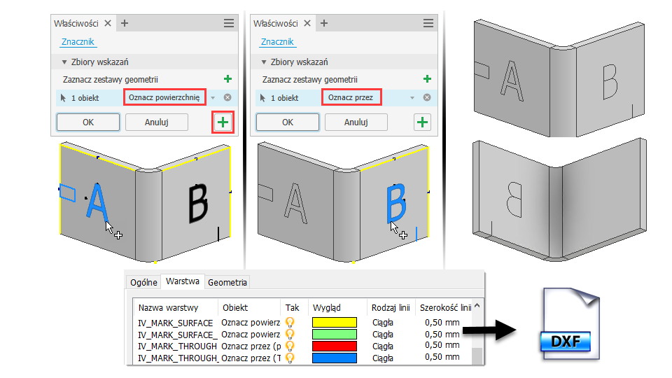

Tworzenie elementu znacznika
  1. Kliknij kartę Konstrukcja blachowa lub kartę Model 3D panel Zmień Znacznik .
    • Wybierz opcję Znacznik powierzchni, aby zastosować znacznik do pojedynczej powierzchni i utworzyć kontur tekstu.
    • Wybierz opcję Znacznik przelotowy, aby zastosować znacznik do wielu powierzchni i przekształcić znaki tekstu w pojedynczą ścieżkę obrysu na podstawie wybranej czcionki.
  2. Wybierz tekst lub geometrię szkicu. Jeśli nie istnieje żaden szkic, zostanie wyświetlony monit o wybranie powierzchni, na której ma zostać umieszczony znacznik, a następnie na tej powierzchni zostanie uaktywniony szkic.
  3. Opcjonalnie kliknij opcję Dodaj zestaw znaczników i kontynuuj wybieranie tekstu lub geometrii szkicu. Dla każdego elementu można ustawić opcję Znacznik powierzchni lub Znacznik przelotowy.
  4. Kliknij przycisk Zastosuj , aby kontynuować korzystanie z polecenia Znacznik, lub kliknij przycisk OK, aby zakończyć.

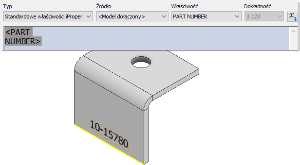

  • Wartości iProperty w tekście szkicu można użyć do utworzenia elementów znaczników, które są skojarzone z wartością iProperty.

Eksportowanie informacji o warstwie elementu znacznika
Aby wyeksportować element znacznika z informacjami o warstwie DXF/DWG:
  1. Utwórz część konstrukcji blachowej z co najmniej jednym elementem znacznika w modelu zagiętym lub rozwinięciu blachy.
  2. Utwórz rozwinięcie blachy.
  3. Kliknij prawym przyciskiem myszy rozwinięcie blachy w przeglądarce i wybierz z menu kontekstowego polecenie Zapisz kopię jako.
  4. Wprowadź nazwę pliku i wybierz DXF lub DWG w polu wartości Zapisz jako typ.
  5. Kliknij przycisk Zapisz.
  6. W oknie dialogowym Opcje eksportu DXF/DWG rozwinięcia blachy kliknij kartę Warstwa.
  7. Przewiń do nazw warstw elementu znacznika i wprowadź wymagane zmiany.
  8. Kliknij przycisk OK, aby zakończyć.
Uwaga: Plik DXF/DWG można również wyeksportować, wybierając powierzchnię części, klikając prawym przyciskiem myszy, aby wyświetlić menu kontekstowe, i wybierając opcję Eksportuj powierzchnię jako. Ta metoda nie zawiera obecnie informacji o warstwie znacznika.
