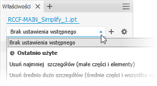

  1. Na karcie Złóż panel Upraszczanie kliknij opcję Uprość. Zostanie wyświetlony panel właściwości Uprość.
  2. Opcjonalnie można wybrać wbudowane ustawienie wstępne do użycia. Dostępne są cztery wbudowane ustawienia wstępne. Można również utworzyć własne. Ustawienia wstępne umożliwiają przypisanie wartości do pól w panelu właściwości. Można nadpisać dowolną wartość.
    • Usuń najmniej szczegółów (małe części i elementy) — ustawienia są przeznaczone do usuwania małych części i elementów, co pozwala uzyskać najbardziej szczegółowy model.
    • Usuń średnio dużo szczegółów (średnie części i wszystkie wymienione elementy) — ustawienia są przeznaczone do usuwania średniej liczby szczegółów.
    • Usuń większość szczegółów (zastąp komponenty najwyższego poziomu powłokami) — ustawienia są przeznaczone do usuwania największej liczby szczegółów, co pozwala uzyskać bardzo podstawowe kształty.
    • Bez uproszczenia — wersja uproszczona jest wiernym odzwierciedleniem modelu zespołu. Wszystkie szczegóły są widoczne w modelu.
    Wskazówka: Wybierz ustawienie wstępne najbardziej zbliżone do żądanego poziomu szczegółowości, a następnie za pomocą poleceń Pokaż dołączone i Pokaż wykluczone szybko wybierz pozostałe części, aby przyspieszyć proces.
    Tej samej metody można użyć do tworzenia własnych ustawień wstępnych. Aby uzyskać więcej informacji, zobacz temat Praca z ustawieniami wstępnymi.

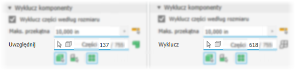

  5. Wyklucz komponenty — udostępnia opcje do wyboru komponentów, które mają zostać uwzględnione w części uproszczonej lub z niej wykluczone. Wybierz pojedyncze komponenty lub wszystkie wystąpienia komponentu.
    • Usunąć części według wyboru (domyślnie). Usuwanie części według wielkości jest odznaczone, a selektor Wyklucz jest aktywny.
      1. Kliknij priorytet wyboru, którego chcesz użyć. Wybierz Priorytet części lub Priorytet komponentu.
      2. Aby wybrać wszystkie wystąpienia wybranego elementu, kliknij opcję Wszystkie wystąpienia.
      3. Rozpocznij wybieranie części lub komponentów w obszarze rysunku. Aktywny selektor jest u dołu podświetlony na niebiesko.
    • Usuń części według rozmiaru
      1. Wybierz opcję Usuń część według rozmiaru.
      2. Określ maksymalną wartość przekątnej ramki ograniczającej. Części lub komponenty znajdujące się wewnątrz ramki ograniczającej zostaną usunięte. Określ rozmiar przy użyciu jednej z poniższych metod:
        • Wprowadź wartość w polu edycji Maks. przekątna.
        • Kliknij strzałkę na końcu pola wartości, aby wybrać ostatnio używaną wartość.
        • Kliknij przycisk pomiaru przekątnej ramki ograniczającej , a następnie wybierz część/komponent, aby wprowadzić wartość przekątnej.
      3. Kliknij priorytet wyboru, którego chcesz użyć. Wybierz jedną z opcji:
        • Priorytet części
        • Priorytet komponentu
      4. Funkcja automatycznego wykrywania zlokalizuje i wyróżni komponenty.
      5. Kontynuuj wybieranie pozostałych komponentów, które mają zostać wykluczone z części uproszczonej.
    • Kliknij opcję Pokaż wykluczone, aby wyświetlić komponenty, które nie będą uwzględniane w uproszczonym modelu, lub opcję Pokaż dołączone, aby wyświetlić komponenty uwzględnione w uproszczonym modelu. Podczas przeglądania w jednym z trybów numery wyświetlane w polu edycji odnoszą się do etykiety.
      Uwaga: Części wykluczone bezpośrednio są wyróżnione podczas wyświetlania elementów wykluczonych. Części wykluczone według rozmiaru nie są wyróżnione. Opcje wyświetlania działają również w przypadku powłok.

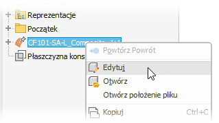

Edytowanie zastąpienia uproszczeniem
Zastąpienia są stanami modelu opartymi na modelu uproszczonym. Są one dodawane do zespołu i umieszczane w folderze Zastąpienia stanów modelu. Edytowanie zastąpienia uproszczeniem:
  1. W przeglądarce rozwiń folder Stany modelu Zastąpienia.
  2. Kliknij prawym przyciskiem myszy zastąpienie do edycji i wybierz polecenie Uaktywnij. Model zostanie zaktualizowany z uwzględnieniem zastąpienia.
  3. W przeglądarce kliknij prawym przyciskiem myszy zastąpienie modelu, a następnie kliknij polecenie Edytuj.

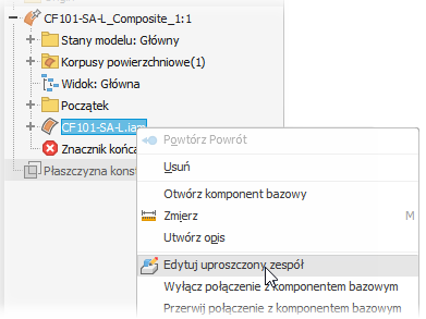

  4. W przeglądarce kliknij prawym przyciskiem myszy i wybierz polecenie Edytuj uproszczony zespół.
  5. W panelu właściwości zmodyfikuj dowolne z następujących elementów:
    • Stan początkowy — umożliwia wybranie innego stanu modelu, widoku projektu lub widoku położenia
    • Powłoki
    • Komponenty — pozwala uwzględnić lub wykluczyć dodatkowe części
    • Elementy — pozwala dodać lub dopracować parametry usuwanych elementów
    • Styl wynikowy
  6. Kliknij przycisk OK. Zastąpienie zostanie zaktualizowane.
