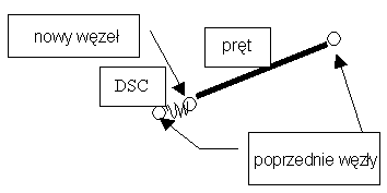

Algorytm DSC umożliwia obliczanie struktury ze zwolnieniami.
Dla każdej belki, dla której zdefiniowano dowolny typ analizy z następującymi zwolnieniami:
Przeprowadzone zostaną następujące operacje:
Element DSC jest elementem dwuwęzłowym, w którym siły węzła są generowane zgodnie z następującym wzorem:
gdzie k = [ki]; i = 1, Ndl jest wektorem sztywności przypisanych do poszczególnych stopni swobody.
Macierz sztywności elementu posiada następującą strukturę:
gdzie T jest macierzą transformacji z bazy lokalnej do globalnej dziedziczoną z elementu prętowego, a diag(k) macierzą diagonalna utworzoną z wektora k.
Użycie elementów DSC pozwala na definiowanie zwolnień elastycznych belki.
