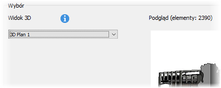

Sposób minimalizowania liczby elementów
Liczbę elementów można kontrolować, wybierając odpowiedni widok 3D programu Revit podczas procesu importowania.
Warto porozmawiać z użytkownikiem programu Revit, aby ustalić najmniejszą liczbę elementów wymaganych do ukończenia projektu. Zazwyczaj wymagane są elementy z bezpośrednim połączeniem z projektem oraz kilka innych elementów potrzebnych do wyświetlenia kontekstu.
