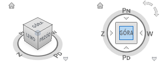

Opcjonalny kompas jest wyświetlany poniżej narzędzia ViewCube. Wskazuje, który kierunek jest zdefiniowany jako północny dla modelu.
Po zmianie widoku narzędzie ViewCube przemieszcza się, aby zapewnić wizualne informacje o bieżącym widoku modelu.

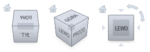

Narzędzie ViewCube obsługuje dwa rzuty widoku:
Perspektywiczne widoki rzutowania są obliczane na podstawie odległości pomiędzy teoretyczną pozycją kamery a punktem docelowym. Im mniejsza odległość między kamerą a punktem docelowym, tym bardziej zniekształcony jest efekt perspektywy. Większe odległości powodują mniejsze zniekształcenia modelu.
Prostopadłe widoki rzutowania wyświetlają wszystkie punkty modelu jako równoległe do ekranu.
Poniższa ilustracja pokazuje model widoczny z jednego kierunku, ale w różnych rzutowaniach widoku.
Perspektywa z powierzchniami orto Gdy model widoku się zmienia, widok jest aktualizowany. Korzysta z ostatniego trybu rzutowania, chyba że bieżący tryb rzutowania ustawiony dla narzędzia ViewCube to opcja Perspektywa z powierzchniami orto. W takim przypadku wszystkie widoki są wyświetlane perspektywicznie, chyba że model jest oglądany w jednym z widoków powierzchni: góra, dół, przód, tył, lewo lub prawo.
