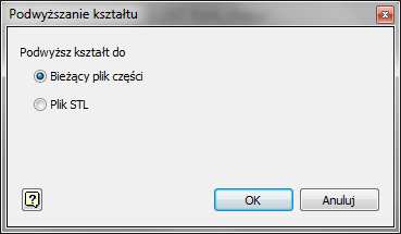

Można zapisać kształt odniesienia w celu użycia w środowisku modelowania lub dodania go do bieżącej części.
Po zakończeniu symulacji zostanie wyświetlony nowo utworzony kształt odniesienia. Jeśli wynikowa geometria jest zadowalająca, użyj opcji
Podwyższ kształt na karcie , aby zapisać geometrię i powrócić do środowiska modelowania.
Dostępne są dwie opcje podwyższania wygenerowanego kształtu:
Wybranie opcji Podwyższ kształt powoduje zapisanie kształtu odniesienia w formacie STL. Aby zrozumieć, gdzie można usunąć nadmiar materiału, można nałożyć kształt odniesienia na oryginalny projekt.
