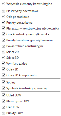

Ustawianie widoczności przy użyciu polecenia Widoczność obiektu
Elementy sterujące widoku dostępne w poleceniu Widoczność obiektu umożliwiają włączenie lub wyłączenie widoczności wszystkich wystąpień wybranych elementów.
- Na wstążce kliknij kartę Widok
panel Widoczność
opcję Widoczność obiektu.
- Na liście rozwijanej usuń znacznik wyboru, aby wyłączyć widoczność, lub zaznacz pole wyboru, aby włączyć widoczność.
Uwaga: Możliwe jest wystąpienie konfliktów stanów widoczności. Przykładowo po wyłączeniu widoczności płaszczyzny konstrukcyjnej za pomocą opcji menu kontekstowego nie jest ona widoczna po włączeniu widoczności płaszczyzny konstrukcyjnej na liście rozwijanej Widoczność obiektów. W przypadku wystąpienia konfliktu włącz widoczność elementu na liście Widoczność obiektu, a następnie sprawdź stan w przeglądarce.
