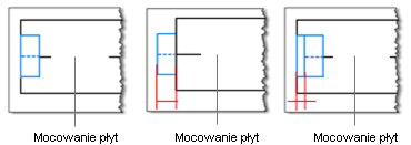

Zazwyczaj, element męski zamka montowany jest na dolnej powierzchni górnej płyty. Element żeński zamka montowany jest na górnej powierzchni dolnej płyty. Aby umieścić zamek boczny, najpierw należy zdefiniować powierzchnię bazową, powierzchnię odniesienia, odległość i odsunięcie.
-  Powierzchnia bazowa Górna i dolna powierzchnia bazy formy, która ustala położenie płaszczyzny podziału.
-  Powierzchnia odniesienia Powierzchnia, na której zamontowany jest zamek boczny.
-  Odległość Pomiar między środkiem o powierzchnią odniesienia i środek zamka bocznego.
-  Odsunięcie odległość w płycie formy, gdzie wbudowany jest zamek boczny. Ujemne wartości oznaczają, że zamek boczny znajduje się na zewnątrz płyt bazy formy, natomiast wartości dodatnie wskazują, że zamek boczny jest wbudowany.
