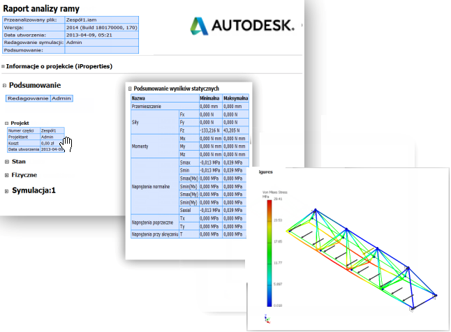

Wyniki analizy można współdzielić na różne sposoby, publikując raporty i publikując model w formacie DWF. Można również eksportować dane analizy ramy do formatu RTD.
Można tworzyć raporty dla całego projektu, modelu lub pojedynczego badania symulacyjnego i zapisać je w formacie HTML, RTF, PDF lub DOCX. Raporty zawierają obrazy PNG, które przedstawiają statyczne ujęcia wyników analizy. Raport można wydrukować lub przesłać wyniki do innego programu, np. Word lub PowerPoint.
Dane wyjściowe raportu można dostosować, aby wyświetlać tylko wybrane informacje.
