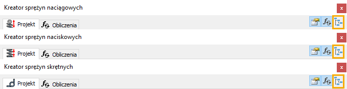

Domyślnie części są tworzone na poziomie głównym zespołu  . W celu utworzenia części w podzespole, kliknij przełącznik.
