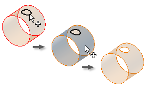

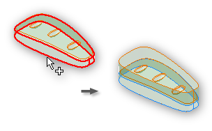

Kiedy powierzchnie są eksportowane z systemów CAD, które mają większą tolerancję niż program Inventor, wówczas nie mogą być przetwarzane w programie Inventor ze względu na ich niską jakość. Powierzchnie te wymagają naprawy ręcznej przed użyciem ich w modelowaniu części. Powierzchnie można ucinać w środowisku naprawy i konstrukcyjnym, korzystając z wybranych krawędzi i przewodów tworzących zamkniętą granicę ucięcia. Można również wyodrębniać pętle powierzchni w celu zastąpienia powierzchni taką, która nie została ucięta przez oryginalne krawędzie. Ta funkcja umożliwia ucięcie powierzchni, która nie została ucięta, za pomocą krawędzi z przylegającej powierzchni.
Użyj polecenia Ucinanie granicy w celu wyczyszczenia i naprawy ucinanych krzywych, które powstały w wyniku użycia źle przekształconych powierzchni. Polecenie Utnij do granic odbudowuje powierzchnię wykorzystywanych krawędzi i przewodów na sąsiednich powierzchniach. Krawędzie i przewody muszą tworzyć zamkniętą pętlę do użycia jako nowa krzywa tnąca i muszą znajdować się w obszarze ograniczającym powierzchnię. Poniżej przedstawiono typowy przebieg pracy naprawy konwertowanej powierzchni za pomocą narzędzia Utnij do granicy.
Podczas wyodrębniania jednej lub więcej pętli, ucięcie powierzchni cofane jest przez zastąpienie jej powierzchnią, która nie została ucięta za pomocą oryginalnych krawędzi. Po wyodrębnieniu, pętle stają się przewodami, za pomocą których, podobnie jak w przypadku innych przewodów i krawędzi, można tworzyć nowe krzywe tnące
Jeśli krzywe tnące utworzone na podstawie oryginalnych krzywych są słabej jakości, granicę ucięcia można utworzyć na podstawie krawędzi innych powierzchni. Można również użyć kombinacji przewodów oryginalnych i krawędzi innych powierzchni. W narzędziu Wyodrębnij pętlę dostępna jest opcja Usuń przewody, za pomocą której można usuwać istniejące krawędzie powierzchni zamiast zmieniać je w przewody.
