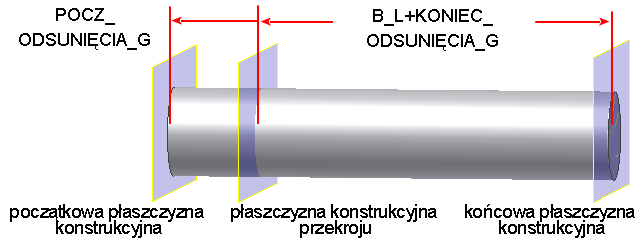

Tworzenie części - uwzględnianie wymagań modelowania
- Utwórz dwie płaszczyzny konstrukcyjne odsunięte od płaszczyzny konstrukcyjnej. Będą one używane jako początkowe i końcowe płaszczyzny konstrukcyjne.
Wartość odsunięcia początkowej płaszczyzny konstrukcyjnej wynosi 0.
Wartość odsunięcia końcowej płaszczyzny konstrukcyjnej jest równa bazowej długości części.
- Utwórz inny parametr, nadaj mu dowolną nazwę (np. B_L) i ustaw dla niego wartość 1 cal lub 10 mm (w przypadku standardu metrycznego).
- Zdefiniuj trzy parametry określające odległości pomiędzy tymi płaszczyznami:
G_Ljest długością bazową, którą należy przypisać jako parametr kategorii. Ustaw ją jako parametr eksportu.
Za pomocą parametru G_OFFSET_START określana jest odległość pomiędzy płaszczyzną początkową i płaszczyzną przekroju. Służy on również do wyświetlania odległości obróbki w Generatorze ram. Podczas tworzenia modelu można użyć wartości 0 jako ustawienia.
Za pomocą parametru G_OFFSET_END określana jest odległość pomiędzy płaszczyzną końcową i płaszczyzną przekroju pomniejszona o parametr B_L. Służy on również do wyświetlania odległości obróbki w Generatorze ram. Podczas tworzenia modelu można użyć wartości 0 jako ustawienia.
- Wyciągnij szkic, używając zakresu Od do.
- W oknie dialogowym Wyciągnięcie proste kliknij opcję Profil i wybierz szkic na płaszczyźnie przekroju.
- W polu Zakres wybierz opcję Od do. Kliknij górną strzałkę wyboru i wybierz płaszczyznę początkową. Kliknij dolną strzałkę wyboru i wybierz płaszczyznę końcową.
- Kliknij przycisk OK.
- Edytuj parametry.
Płaszczyzna początkowa - jako odległość ustaw wartość -G_OFFSET_START.
Płaszczyzna końcowa - jako odległość ustaw wartość B_L+G_OFFSET_END.
- Przed rozpoczęciem procesu tworzenia przekształć część w część iPart, jeśli to konieczne. Aby utworzyć część iPart, należy dodać do tabeli części iPart parametr długości B_L elementu wyciągnięcia prostego.
- Wykonaj polecenie tworzenia na części. Na karcie Przypisanie parametrów dla opcji Długość bazowa wybierz parametr B_L. Kliknij przycisk OK.
Część jest tworzona z użyciem wymaganych parametrów. Dodawana jest funkcja Długość sterowana. Jest ona wyświetlana w przeglądarce. Okno dialogowe z informacjami o innych zmianach nie jest wyświetlane.
