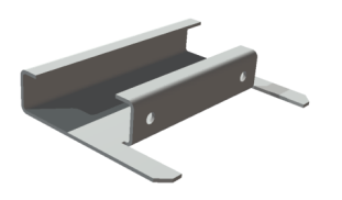

W środowisku projektowym programu Autodesk Inventor część konstrukcji blachowej może być wyświetlona jako model zagięty lub rozwinięcie blachy. Przy pomocy poleceń dotyczących konstrukcji blachowych można rozwijać elementy i pracować na modelu płaskim a następnie ponownie zawijać elementy.

Części z konstrukcji blachowych są zawsze tworzone z płaskiego arkusza blachy o równej grubości, w odróżnieniu od zwykłych części. Arkusz blachy formowany jest w część końcową przy użyciu różnych technik produkcyjnych. W środowisku konstrukcji blachowych można utworzyć model zawinięty i rozwinąć go, tak aby tworzył rozwinięcie blachy. Rozwinięcie blachy jest zwykle używane do pokazania szczegółów dotyczących wykonania. Polecenia dotyczące konstrukcji blachowych używane w pracy z rozwinięciami blachy mogą dostarczyć podstawowych informacji na temat produkcji.
