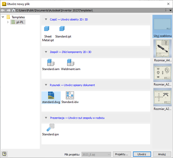

Tworzenie rysunku — polecenie Nowy
- Kliknij przycisk Nowy
- W oknie dialogowym Utwórz nowy plik wybierz typ pliku, a następnie wybierz szablon.
- Podczas tworzenia nowego pliku rysunku można użyć formatu arkusza w szablonie.

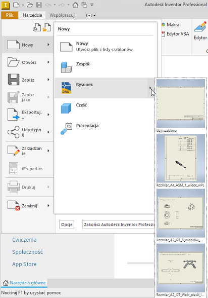

Tworzenie rysunku — polecenie Plik
- Kliknij opcję Plik.
- Umieść kursor na przycisku Nowy
, aby wyświetlić menu rozwijane Nowy.
- W menu rozwijanym Nowy umieść kursor na opcji Rysunek, aby wyświetlić opcje szablonu i formatu arkusza.
- Wybierz szablon.
Uwaga: W przypadku rysunków miniatury są również wyświetlane z poziomu paska narzędzi szybkiego dostępu.
